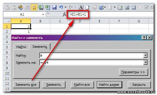

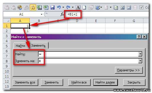

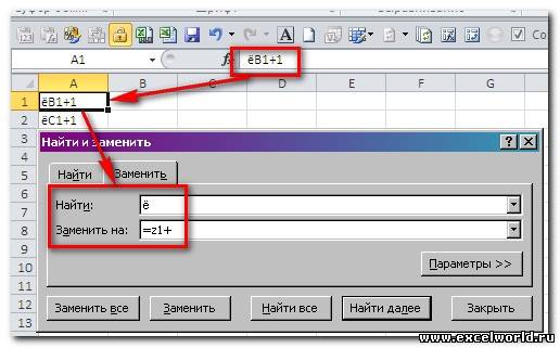

Serge_007 Дата: Четверг, 06.12.2012, 16:10 | Сообщение № 2
К сообщению приложен файл: 7554730.jpg (39.5 Kb) · 8044363.jpg (41.6 Kb) · 8002563.jpg (38.2 Kb)
Дата добавления - 06.12.2012 в 16:10

Serge_007 Дата: Четверг, 06.12.2012, 22:11 | Сообщение № 4
Вот что значит шаблонность мышления smile
Таким способом обычно заменяют ссылки на другие книги в формулах, в таком случае без ё не обойтись
Для данной задачи необходимости в лишнем действии конечно нет
СообщениеВот что значит шаблонность мышления smile
Дата добавления - 06.12.2012 в 22:11
