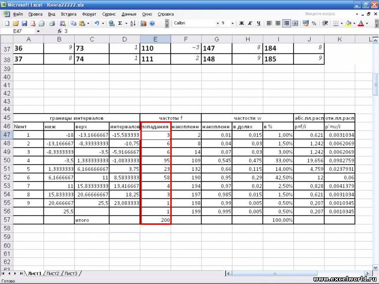

Очень нужна помощь опытных людей, буду очень благодарна!
Есть таблица из 200 значений нужно чтобы в графе попадание, писалось число попавших в этот диапазон чисел
(значения которые там стоят верные), но как их сделать через формулу не понимаю, пыталась через счетесли и частота выводит абсолютно не то что нужно...
Помогите пожалуйста excel 2003
К сообщению приложен файл: 3418598.jpg (83.7 Kb) · 22222.xls (36.5 Kb)

Serge_007 Дата: Пятница, 07.12.2012, 22:42 | Сообщение № 2
Rakeliya, поясните, чего куда попадать должно?

Rakeliya Дата: Пятница, 07.12.2012, 22:53 | Сообщение № 3
Сообщений: 4
Извиняюсь..
Там 9 интервалов 1 из них к примеру
-18....-13,16667 в него попадает только 3 числа из 200 значений в 1ой таблице, в интервал
-13,1667....-8,3333 попадает 6 чисел из 200 и так далее, какая должна быть формула чтобы это считалось?

ikki Дата: Пятница, 07.12.2012, 23:41 | Сообщение № 6
Сообщений: 1906
Репутация: 504 ±
Excel 2003, 2010
исходные данные организованы в "ужасающе прекрасном" виде.
а принцип простой - пример для яч. E49:
Code
=СЧЁТЕСЛИ($B$2:$B$38;">"&B49)-СЧЁТЕСЛИ($B$2:$B$38;">"&C49)
записать все 200 исх.значений в один столбик или городить формулу, работающую с шестью несвязными диапазонами - это уж сами решайте.

Формуляр Дата: Суббота, 08.12.2012, 00:02 | Сообщение № 7
Сообщений: 832
Репутация: 255 ±
Excel 2003, 2013
Rakeliya,
да правильно вы всё делали... Только недоделали немного. smile
PS: С границами не сразу разобрался - пришлось поправить.
1ый вариант: включая нижнюю границу
2ой вариант: включая верхнюю границу
Файл перезалил.
К сообщению приложен файл: 1419165.xls (40.0 Kb)
