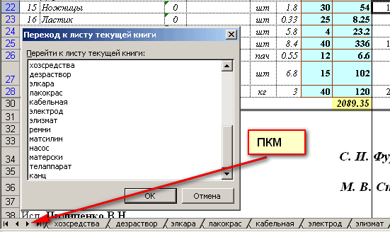

KuklP Дата: Четверг, 03.03.2011, 07:57 | Сообщение № 13
Сообщений: 2369
Репутация: 486 ±
2003-2010
Quote (Alex_ST)
В некоторых из этих книг до двух-трёх десятков листов. И почти каждый юзверг, вносящий туда данные, так и норовит как минимум поменять местами листы как ему удобно или вообще переименовать их "чтобы легче было найти".
Леша, мало кто знает эту фишку, но если щелкнуть ПКМ как на рисунке, то выведется окошко со списком листов. По ЛКМ переходим на нужный. Мож проще персонал обучить, чем постоянно бороться с их художествами? Тебе видней, но вдруг пригодится.
К сообщению приложен файл: 1105090.gif (17.4 Kb)
Quote (Alex_ST)
Автор - KuklP
Дата добавления - 03.03.2011 в 07:57
Alex_ST Дата: Четверг, 03.03.2011, 08:37 | Сообщение № 14
Сообщений: 3237
Репутация: 631 ±
Игорь,
огромное тебе
Первый раз вижу такое обращение к листам книги. Супер-удобно!
Точнее, скорее всего, где-то видел, но не обратил внимания, решил что кто-то описАлся и вместо Sheets("Sheet1") написАл просто Sheet1.
А оказывается это обращение по CodeName!
Теперь никакой юзверг, считающий себя продвинутым пользователем только на основании того, что знает как написать формулу с несколькими ЕСЛИ, да умеющий переименовывать ярлычки листов, не сможет случайно поломать мои макросы в рабочих таблицах!
Сообщение отредактировал Alex_ST - Четверг, 03.03.2011, 08:37
СообщениеИгорь,
огромное тебе
Дата добавления - 03.03.2011 в 08:37
Alex_ST Дата: Четверг, 03.03.2011, 08:48 | Сообщение № 15
Сообщений: 3237
Репутация: 631 ±
Quote (KuklP)
да, я-то это знаю, но:
- пользуется файлами достаточно большое количество людей и при этом не только из моего подразделения. Всех же не обучишь и за всеми не уследишь. А вариант с использованием кодового имени хоть какую-то, но "защиту от дурака" даёт.
- мне и самому иногда бывает проще для удобства выполнения каких-то конкретных нужных только в данный момент расчётов сгруппировать задействованные листы рядышком чтобы было проще прыгать с листа на лист...
Quote (KuklP)
Дата добавления - 03.03.2011 в 08:48
