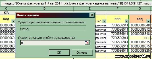

Впервые столкнулся: в 2003 ввожу формулу:
ИНДЕКС(...;ПОИСК...,
появляется окно с сообщением, впервые такое вижу (см. вложение). После этого работа Excel прекращается, Windows осуществляет поиск способа устранения этой ошибки..., а затем Excel пытается восстановить инфоромацию. Но, если вводить ПОИСКПОЗ не с клавиатуры, а через Ctrl+V, предварительно скоприровав в буфер, то всё нормально. Как бы проблемы-то нет, просто интересно, что это такое?

Судя по картинке, ответ надо искать в диспетчере имён

Формулу целиком покажите

=ЕСЛИ(A6514=A6513;0;ЕСЛИ(ЕНД(ПОИСКПОЗ(A6514;'[Счета-фактуры за 1-й кв. 2011 г.xls]счета фактуры наценка на товар'!$L$1177:$L$1681;0));0;ИНДЕКС('[Счета-фактуры за 1-й кв. 2011 г.xls]счета фактуры наценка на товар'!$I$1177:$I$1681;ПОИСКПОЗ(A6514;'[Счета-фактуры за 1-й кв. 2011 г.xls]счета фактуры наценка на товар'!$L$1177:$L$1681;0))))
Это то, что ввёл с помощью копирования, при этом сначала ввод начинал только с ИНЕДКСА, потом уже добавил ЕСЛИ и ЕНД.

Хочу уточнить - это возникло только при работе с этими конкретными файлами. Ввожу: индекс(выбираю диапазон;поиск и после этого "стоп машина".
