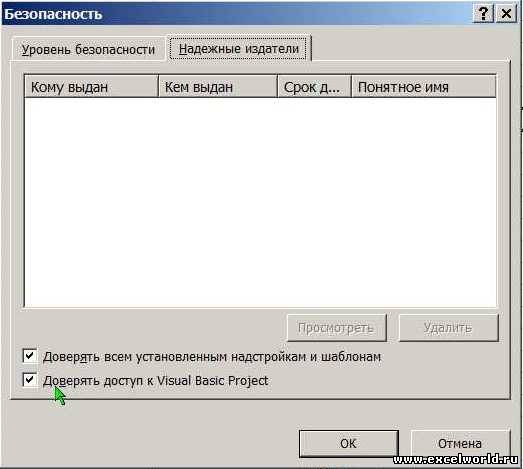

Alex_ST Дата: Вторник, 18.12.2012, 12:57 | Сообщение № 28
Сообщений: 3237
Репутация: 631 ±
У меня так:

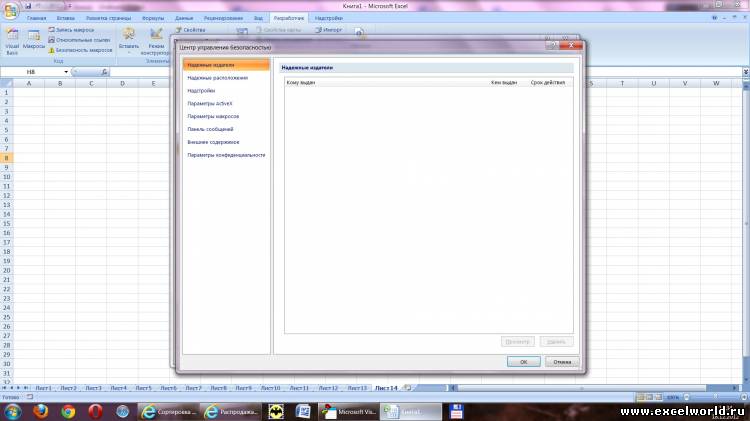

Мур Дата: Вторник, 18.12.2012, 13:39 | Сообщение № 29
Сообщений: 438
Репутация: 19 ±
А у меня так.

Мур Дата: Вторник, 18.12.2012, 13:40 | Сообщение № 30

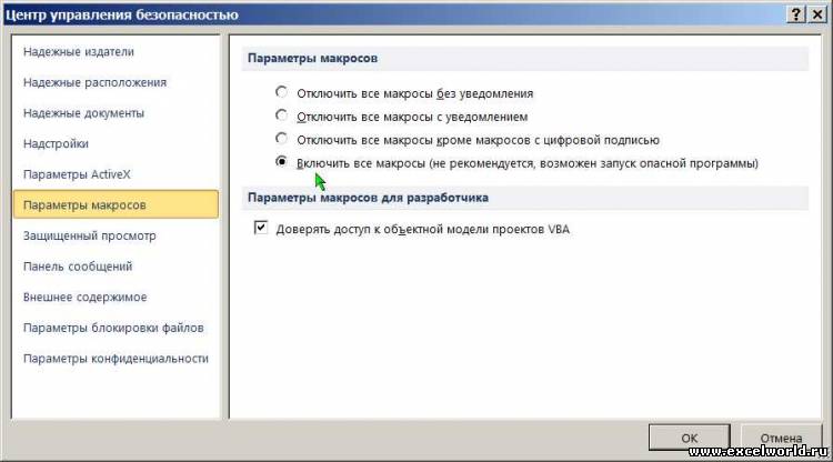

Alex_ST Дата: Вторник, 18.12.2012, 14:12 | Сообщение № 31
Сообщений: 3237
Репутация: 631 ±
А при чём тут Справка? В ней не написано, на какой оператор или команду в коде ругается Excel.
А при чём тут вкладка "Надёжные издатели", если у Вас, оказывается, 2007/2010? И как я мог об этом догадаться?
"Доверять доступ к Visual Basic Project" в них ставится на вкладке "Безопасность макросов"
Но ведь Вы же утверждаете, что
Quote (Мур)
В параметрах безопасности "Доверятьдоступ к объектной модели стоит" птичка стоит.
Значит, Вы сами должны знать, где эта "птичка" ставится и, наверное, прежде чем писать, что она стоит, проверили?

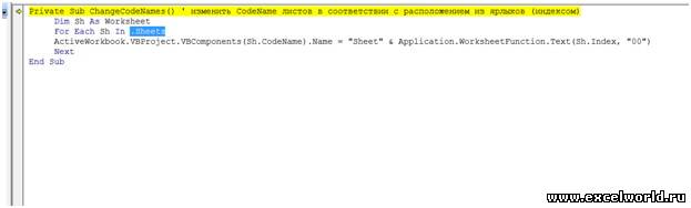

Мур Дата: Вторник, 18.12.2012, 14:40 | Сообщение № 33
Сообщений: 438
Репутация: 19 ±
А вот что получается

RAN Дата: Вторник, 18.12.2012, 14:42 | Сообщение № 34
А точка зачем?
СообщениеА точка зачем?
Дата добавления - 18.12.2012 в 14:42
AlexM Дата: Вторник, 18.12.2012, 14:54 | Сообщение № 35
Сообщений: 4522
Репутация: 1131 ±
Точка из 17 сообщения
СообщениеТочка из 17 сообщения
Автор - AlexM
Дата добавления - 18.12.2012 в 14:54
Alex_ST Дата: Вторник, 18.12.2012, 15:24 | Сообщение № 36
Сообщений: 3237
Репутация: 631 ±
Ну да, и я облажался не проверив shy
Выдрал кусок из кода и точку не заметил
Конечно, так должно быть:
Но, честно говоря, Мур при его уже вполне, кажется, достаточном опыте мог бы и сам это заметить и определить почему не работает.
Сообщение отредактировал Alex_ST - Вторник, 18.12.2012, 15:25
СообщениеНу да, и я облажался не проверив shy

RAN Дата: Вторник, 18.12.2012, 15:48 | Сообщение № 37
Quote (Alex_ST)
Именно такую ошибку я отправлял именно Мур'у два года назад! biggrin

Alex_ST Дата: Вторник, 18.12.2012, 17:01 | Сообщение № 38
Сообщений: 3237
Репутация: 631 ±
Quote (AlexM)
Нет, Саня там With ActiveWorkbook написать не забыл.
Это я лажанулся в посте 23 когда выдирал код для примера из другой Sub большего размера
Quote (AlexM)

RAN Дата: Вторник, 18.12.2012, 17:07 | Сообщение № 39
Дык кто спорит?
Я просто говорю, что тоже копи-пастом ему точку прицепил. tongue
СообщениеДык кто спорит?

Мур Дата: Вторник, 18.12.2012, 17:12 | Сообщение № 40
Сообщений: 438
Репутация: 19 ±
Мне, конечно, стыдно......
два года и, не освоил VBA.....
Но факт остается фактом.
Кстати, нынешний код работает отлично.
