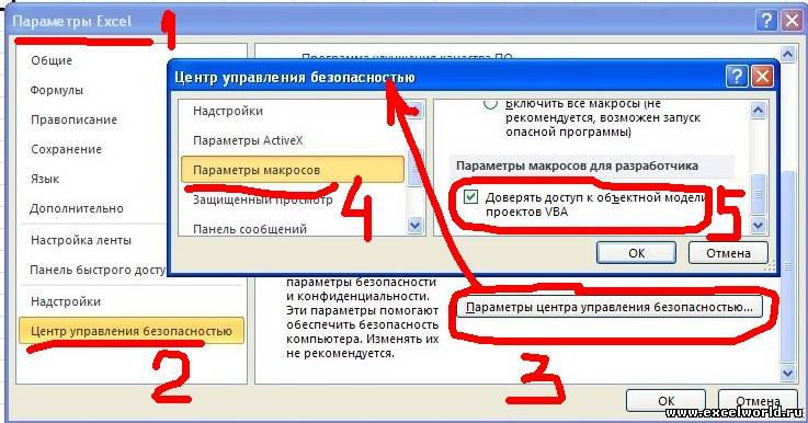

Саня Дата: Четверг, 13.12.2012, 16:15 | Сообщение № 17
Сообщений: 1069
Репутация: 560 ±
XL 2016
сортируешь листы и
Code
    With ActiveWorkbook
           For Each sh In .Sheets
               i = i + 1
               .VBProject.VBComponents(sh.CodeName).Name = "sh" & i    '& "_" & sh.Name
! необходимо:
прицепить ссылку Microsoft Visual Basic for Applications Extensibility 5.3 (Tools/References...)
доверить доступ к объектной модели проектов:
К сообщению приложен файл: 9974234.jpg (96.6 Kb)
