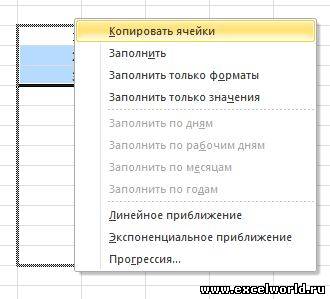

В 2007 Экселе и выше, если тянуть за черный крестик не левой кнопкой мыши, а правой (дотянуть до необходимой ячейки) и отпустить, то выскочит окошко дополнительных опций, как на рисунке
Попробуй, может подойдет.
К сообщению приложен файл: 8977699.jpg (26.0 Kb)

СообщениеВ 2007 Экселе и выше, если тянуть за черный крестик не левой кнопкой мыши, а правой (дотянуть до необходимой ячейки) и отпустить, то выскочит окошко дополнительных опций, как на рисунке

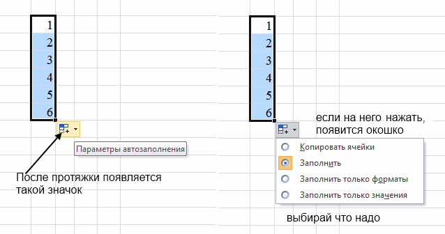

Если левой кнопкой, то... (см. файл)
К сообщению приложен файл: 2092052.gif (15.5 Kb)
Сообщение отредактировал Michael_S - Суббота, 15.12.2012, 04:08
СообщениеЕсли левой кнопкой, то... (см. файл)
Автор - Michael_S
Дата добавления - 15.12.2012 в 03:59

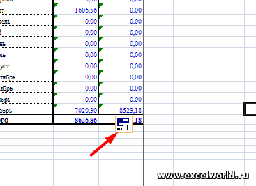

А почему этот значок "После протяжки..." никак не убирается и он загораживает ячейку и число в нем не видно ну если только одну цифру вижу.Это я формулы копирую протягиванием и вот загораживается.И если только на другой лист уйду -он наконец то исчезнет..Что это такое.скрин прилагаю
К сообщению приложен файл: 8450663.png (9.2 Kb)

DrMini Дата: Четверг, 12.01.2017, 13:43 | Сообщение № 8
Сообщений: 2190
Репутация: 394 ±
Excel LTSC 2024 RUS
Это наблюдается на старых("слабых") компьютерах, где недостаточно объёма видеопамяти или видеопамяти и вычислительной мощности процессора (обычно так бывает с интегрированными видеокартами). Посмотрите свою конфигурацию и если надо увеличьте ОЗУ (это самый дешёвый вариант). Про полный upgrade не говорю так, как не знаю Вашу конфигурацию и финансовые возможности..
