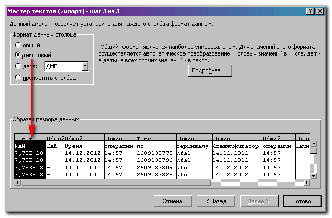

В примере уже все преобразовано(см.скрин). А вообще, если файлы приходят в формате csv, можно переименовать в txt и при открытии указать тип поля - текстовый. И будет Вам счастье.

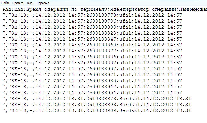

elita86
Дата: Понедельник, 17.12.2012, 10:09 |
Сообщений: 71
мне такой фаил и приходит, я только удалил лишнии столбцы. полное значение(не округлённое) я могу посмотрет, открыв фаил через блакнот, но вся статистика должна вестись в ecxel, а при этом возникает эта проблемма с округлением

Когда удаляли лишнее произошло округление. Quote (KuklP )
При открытии txt-файлов включается мастер текстов, где можно сделать необходимые настройки.

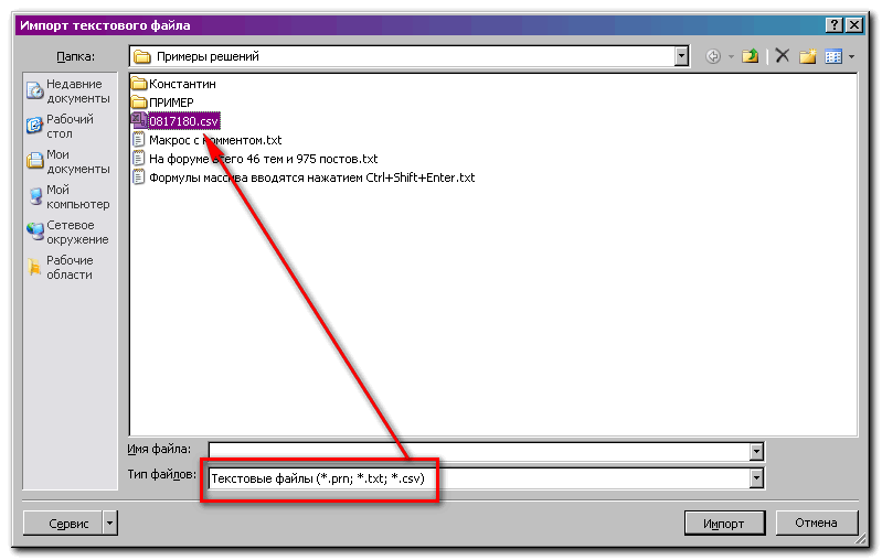

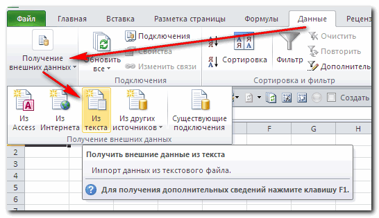

Сообщение Повторюсь: блокнот и изменение расширения - это лишнее ЗЫ В 2003 Excel такая возможность тоже есть Автор - Serge_007 Дата добавления - 17.12.2012 в 10:39
elita86
Дата: Понедельник, 17.12.2012, 10:46 |
Сообщений: 71
Класный способ! Спасибо!
