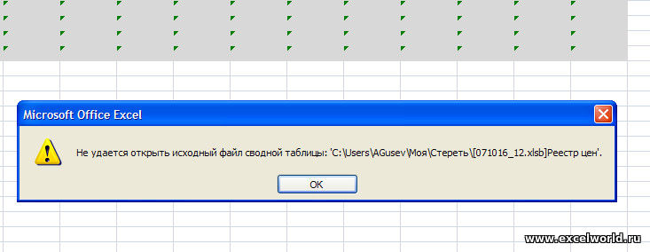

_Boroda_, я туплю. Делаю как Вы говорите не получается. Пробую перенести формулу в новый файл, но тоже не получается. Не пойму принцип. Знаний очень мало. Можно в этот файл формулу прописать? Еще выходит ошибка (скрин приложил)
К сообщению приложен файл: 0026526.jpg (35.3 Kb) · lp2016-10-07-1.xlsb (55.0 Kb)

_Boroda_ Дата: Пятница, 07.10.2016, 16:52 | Сообщение № 13
Сообщений: 17005
Репутация: 6667 ±
Измените источник данных, я забыл в том файле.
Впрочем, вот, берите с автообновляемым источником

_Boroda_, в этом файле не обновляется сводная. опять ругается на не существующий у меня путь. В колонке А как было 290 строк так и осталось. Файл приложить не могу он весит 400кб
Сообщение отредактировал Mark1976 - Пятница, 07.10.2016, 17:11
Сообщение_Boroda_, в этом файле не обновляется сводная. опять ругается на не существующий у меня путь. В колонке А как было 290 строк так и осталось. Файл приложить не могу он весит 400кб

Manyasha Дата: Пятница, 07.10.2016, 18:16 | Сообщение № 15
Сообщений: 2198
Репутация: 902 ±
Excel 2010, 2016
Mark1976, встаньте на сводную - вкладка Работа со сводными таблицами- Параметры - Источник данных - в поле "Таблица или диапазон" оставьте только "ДляСвод" (путь уберите) - Ок.
СообщениеMark1976, встаньте на сводную - вкладка Работа со сводными таблицами- Параметры - Источник данных - в поле "Таблица или диапазон" оставьте только "ДляСвод" (путь уберите) - Ок.

Mark1976 Дата: Пятница, 07.10.2016, 19:55 | Сообщение № 16
Сообщений: 837
Репутация: 3 ±
Excel 2010, 2013
Всем спасибо за помощь. Сводная обновилась. Протянул формулу. Пересчет будет наверное очень очень долго (каждая строка по несколько секунд). _Boroda_, Вы правы процесс этот не быстрый. А макрос быстро отработает если его использовать?

Mark1976 Дата: Пятница, 07.10.2016, 22:19 | Сообщение № 20
Сообщений: 837
Репутация: 3 ±
Excel 2010, 2013
Manyasha, Вставил в ваш файл 23000 строк, отработало только 346. Может на листе Свод диапазон как то расширить?
