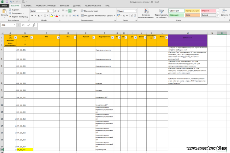

Прошу помощи. Для ячейки B2 следует написать формулу, которая суммировала бы все рабчие места на этаже. Для ячейки B3 то же но нужно чтоб было количество всех переговорных. OR_01_001, OR_01_002 и т.д. это кодификация рабочих мест просто. Грубо говоря, если они будут добавляться, соответственно, должно меняться значение в ячейке B2!Количество переговорных - в той же графе, B, но выделено желтым цветом, и в конце стоит P. В настоящее время одна переговорная но их количество тоже может меняться. Заранее благодарю всех кто откликнулся.

так нужно? переговорные: Код
=SUMPRODUCT(--(RIGHT(B4:B18)="P"))

Формула для "B2":Код
=СЧЁТЕСЛИМН(B4:B10000;"<>*P";B4:B10000;"<>")
Формула для "B3":Код
=СЧЁТЕСЛИ(B4:B10000;"*P")
Обе формулы просматривают 10 тыс. строк.

У Вас в файле все как надо! А у меня никак! :-( Да, надо так. Но как написать формулу, если будут добавляться места, скажем, будут заполнены ячейки B20, B21 и т.д. ? Благодарю! Объясните мне, пожалуйста, что не так. Я вводила те же формулы.

Отлично! Получилось! Но теперь добавили новую задачу. Добавилась строка! Нужно посчитать количество незанятых рабочих мест! В графе ФИО они обозначены как Вакансия и Свободное место! Помогите мне пожалуйста! Спасибо всем, кто откликнулся!

формула для "B4":Код
=СЧЁТЕСЛИМН(B5:B10000;"<>";B5:B10000;"<>*P";C5:C10000;"Вакансия")+СЧЁТЕСЛИМН(B5:B10000;"<>";B5:B10000;"<>*P";C5:C10000;"Свободное место")
В файле у Вас опечатка в фразе "Свободное место", я в одном месте исправил, чтобы формулу протестировать.

Благодарю очень! Вы спасли меня! Подскажите, как будет выглядеть формула для подсчета свободных мест, если в графе "ФИО" будет просто пустая ячейка (например, если не определено, какому отделу будет принадлежать)

Почему-то не сработало здесь!

напишите, какая формула не сработала и какая строка не подсчиталась, а должна была подсчитана

Не сработала формула по подсчету свободных мест и вакансий. При фильтрации их больше чем при применении формулы. Спасибо!

В столбце "C" в некоторых ячейках после слова "Вакансия" находится пробел, а это для Excel'я уже другие данные. Удалите из столбца "C" лишние пробелы.

Еще обратите внимание, чтобы формулы начинали считать со строки 5, иначе данные из строки 4 могут засчитаться (в Вашем файле я это увидел).

К сожалению не сошлись во мнении с руководством. Подскажите, пожалуйста, какая будет формула для подсчета только "свободных мест".

=СЧЁТЕСЛИМН(B5:B10000;"<>";B5:B10000;"<>*P";C5:C10000;"Свободное место")

Добрый день! Почему-то у меня проблемы все равно: не считаются по формуле свободные места. Пробелы удалила. Что не так? Спасибо.

Не везде. Начиная с 155 строки в конце пробел. Может, проще ориентироваться на V в примечании?Код
=СЧЁТЕСЛИМН(B5:B10000;"<>";B5:B10000;"<>*P";L5:L10000;"V")
или такКод
=СЧЁТЕСЛИМН(B5:B10000;"<>";B5:B10000;"<>*P";C5:C10000;"Свободное место*")

V - они не только для свободных мест, но еще для вакансий, которые не должны входить в подсчет. Сейчас попробую. Спасибо!
