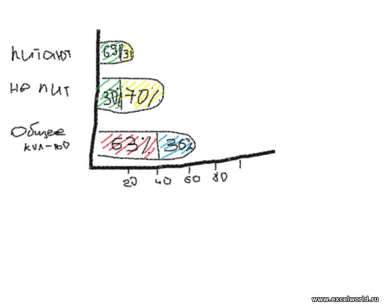

Всем доброго времени. Совсем голова не варит, поэтому прошу вашей помощи.
Ситуация в след.: проведен опрос, результаты такие:
Всего человек 63, из них не питаются в столовой 40, питаются 23
Из 40 человек, которые питаются, в опросе участвовало 12 человек (т.е. 30 %) , кто питается 16 (т.е. 69 %)
График примерно следующий как в приложении (прошу сильно меня не ругать и не ржать, он как раз и должен показывать силу моего отчаяния)
К сообщению приложен файл: 6311458.jpg (26.1 Kb)

Так нужно?
К сообщению приложен файл: 87618686786.xlsx (40.6 Kb)

А можно, золотая рыбка, чтобы:
1. По горизонтальной шкале были "люди" а не %?
2. И рядом со значениями в диаграмме (70%. 30% и т.д.) отображалось кол-во челк. (пример: 70% (16 человек)?

Можно, старче.
Для 2010 посложнее, чем для 2013, но тоже можно.
Каждая подпись сделана отдельной ссылкой. Тпнитесь на ОДНУ!!! любую и посмотрите в строку формул.
К сообщению приложен файл: 87618686786_1.xlsx (41.2 Kb)
