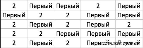

gling, Либо я не полностью понял все возможности функции СУММПРОИЗВ, либо это все-таки не то, что мне нужно. Эта функция ведь суммирует нужные мне значения? А мне требуется подсчитать количество нужных мне комбинаций в таблице. То есть (приложил изображение из таблицы), если я хочу найти, сколько раз повторяется комбинация "2 Первый Первый", эта формула должна написать 4. Правда мне кажется, что такой формулы нет... Но хочется надеяться на обратное. Или СУММПРОИЗВ должна такое осуществить? Тогда я не понял, как...
P.S. и комбинация построчно, не в столбец

gling, Вот, в документ выделил красным цветом комбинации, которые мне нужно учесть. Добавил формулы СЧЕТЕСЛИМН. И потом сложил результаты этих формул. А хочется, что бы результат (4) получался с одной функции, а не с трех.

=СУММПРОИЗВ((A1:C9=2)*(B1:D9="Первый")*(C1:E9="Первый"))
=СУММПРОИЗВ(--(A1:C9&B1:D9&C1:E9="2ПервыйПервый"))
