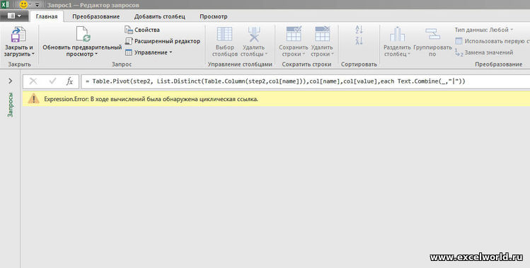

странно, у меня в обычном запросе нормально отрабатывает создаю пустой запрос (Из других источников>Пустой запрос), пихаю это все в расширенный редактор и все отрабатывает без ошибок
всегда пожалуйста нужно было функцию создать
странно, у меня в обычном запросе нормально отрабатывает создаю пустой запрос (Из других источников>Пустой запрос), пихаю это все в расширенный редактор и все отрабатывает без ошибок krosav4ig
Сообщение всегда пожалуйста нужно было функцию создать
странно, у меня в обычном запросе нормально отрабатывает создаю пустой запрос (Из других источников>Пустой запрос), пихаю это все в расширенный редактор и все отрабатывает без ошибок Автор - krosav4ig Дата добавления - 01.12.2016 в 11:57
SLAVICK
Дата: Четверг, 01.12.2016, 16:10 |
Сообщений: 2290
766
а у меня вот так вот: а вот если на этом запросе потом клацнуть - создать функцию - и потом ее вызвать - нормально. а офис какой? у мну 2016- может поэтому?
а у меня вот так вот: а вот если на этом запросе потом клацнуть - создать функцию - и потом ее вызвать - нормально. а офис какой? у мну 2016- может поэтому?SLAVICK
Сообщение пустой запрос (Из других источников>Пустой запрос), пихаю это все в расширенный редактор и
а у меня вот так вот: а вот если на этом запросе потом клацнуть - создать функцию - и потом ее вызвать - нормально. а офис какой? у мну 2016- может поэтому?Автор - SLAVICK Дата добавления - 01.12.2016 в 16:10
krosav4ig
Дата: Четверг, 01.12.2016, 16:53 |
Сообщений: 2348
997
Excel 2007,2010,2013
А у мну 2013, да еще и без DAX Studio. Видимо, тут собака зарыта
А у мну 2013, да еще и без DAX Studio. Видимо, тут собака зарыта krosav4ig
Сообщение А у мну 2013, да еще и без DAX Studio. Видимо, тут собака зарыта Автор - krosav4ig Дата добавления - 01.12.2016 в 16:53

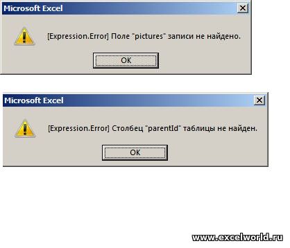

Начал проверять на полном массиве. Ваша функция спотыкается на файлах - в приложении. Моя с костылями идет дальше - просто оставляя пустое значение . что нужно добавить (или поменять) - чтоб тоже пропускало? .
Начал проверять на полном массиве. Ваша функция спотыкается на файлах - в приложении. Моя с костылями идет дальше - просто оставляя пустое значение . что нужно добавить (или поменять) - чтоб тоже пропускало? . SLAVICK
Сообщение Начал проверять на полном массиве. Ваша функция спотыкается на файлах - в приложении. Моя с костылями идет дальше - просто оставляя пустое значение . что нужно добавить (или поменять) - чтоб тоже пропускало? . Автор - SLAVICK Дата добавления - 01.12.2016 в 17:53
krosav4ig
Дата: Пятница, 02.12.2016, 00:55 |
Сообщений: 2348
997
[vba]Код
Table.FromRecords(Json.Document([Content])[productModsSearch][search][results])
[/vba]меняем на [vba]Код
Table.Combine(List.Transform(Json.Document([Content])[productModsSearch][search][results],each Table.FromRecords({_})))
[/vba] [vba]Код
Table.SelectColumns(_,col[results])
[/vba] меняем на[vba]Код
Table.SelectColumns(_,List.Intersect({Table.ColumnNames(_),col[results]}))
[/vba] [vba]Код
let ExpandAll = (TableToExpand as table, optional ColumnNumber as number) as table => let ActualColumnNumber = if (ColumnNumber=null) then 0 else ColumnNumber, ColumnName = Table.ColumnNames(TableToExpand){ActualColumnNumber}, ColumnContents = Table.Column(TableToExpand, ColumnName), ColumnsToExpand = List.Distinct(List.Combine(List.Transform(ColumnContents, each if _ is table then Table.ColumnNames(_) else {}))), NewColumnNames = List.Transform(ColumnsToExpand, each ColumnName & "." & _), CanExpandCurrentColumn = List.Count(ColumnsToExpand)>0, ExpandedTable = if CanExpandCurrentColumn then Table.ExpandTableColumn(TableToExpand, ColumnName, ColumnsToExpand, NewColumnNames) else TableToExpand, NextColumnNumber = if CanExpandCurrentColumn then ActualColumnNumber else ActualColumnNumber+1 in if NextColumnNumber>(Table.ColumnCount(ExpandedTable)-1) then ExpandedTable else fn{0}(ExpandedTable, NextColumnNumber), col = [results={"id", "vendor", "shortName", "titles", "offers", "isNew", "parentId", "specGroups"},vendor={"id", "name"},specGroups="specGuruModelcard", name="results.specGroups.specGuruModelcard.name",value="results.specGroups.specGuruModelcard.value"], fn = { ExpandAll, //callback для рекурсии each {[file=[Folder Path]&[Name],results=Table.Combine(List.Transform(Json.Document([Content])[productModsSearch][search][results],each Table.FromRecords({_}))), total=Json.Document([Content])[productModsSearch][search][total]]}{0}, {"results",each Table.TransformColumns(Table.SelectColumns(_,List.Intersect({Table.ColumnNames(_),col[results]})),{{"vendor",each Table.FromRecords( {Record.SelectFields(_,col[vendor])})},{"specGroups",each Table.TransformColumns(Table.SelectColumns(Table.FromRecords(_),col[specGroups]), {"specGuruModelcard",Table.FromRecords})},{"offers",each Table.FromRecords({_})},{"titles",each Table.FromRecords({_})}})} }, step1 = ExpandAll(Table.TransformColumns(Table.FromRecords(Table.TransformRows(Folder.Files(GetValue("pathName")),fn{1})),fn{2})), step2 = Table.ReplaceValue(step1,"",null,Replacer.ReplaceValue,{col[value]}), step3 = Table.Pivot(step2, List.Distinct(Table.Column(step2,col[name])),col[name],col[value],each Text.Combine(_,"|")) in step3
[vba]Код
[/vba] [vba]Код
[/vba] [vba]Код
[/vba] krosav4ig
Сообщение отредактировал krosav4ig - Пятница, 02.12.2016, 00:56
Сообщение [vba]Код
[/vba] [vba]Код
[/vba] [vba]Код
[/vba] Автор - krosav4ig Дата добавления - 02.12.2016 в 00:55
