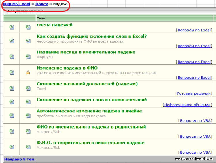

На форуме вы не первый с подобной темой.
Включите поиск и см. вкладку/скрин.
ps А поскольку вам требуется комплексное решение, то надо, наверное, подумать о заказе решения... ;)
К сообщению приложен файл: 7106437.png (170.5 Kb)
