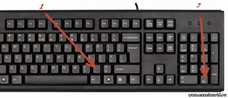

Вставляю в ячейку А1 текущую дату (CTRL+;), в ячейке C3 пишу формулу (=А1+10) Все ОК.
Пишу в А1 любую дату используя точку/разделитель из буквенной части клавы (на рис. 1), в C3 все ОК.
А вот если прописывая дату нажимаю точку в числовой части клавы (на рис. 2) , то вместо точки пишется запятая и формула не работает.
В обоих столбцах ( А и C) формат ячейки поставлен "дата"
Пробовал менять язык раскладки клавиатуры, разные форматы даты, не помогло.
Можно конечно печатая использовать точку с левой стороны клавы, но неудобно, точнее непривычно.
Может что посоветуете?
Спасибо.

Michael_S Дата: Четверг, 03.01.2013, 21:58 | Сообщение № 2
Сообщений: 2012
Репутация: 373 ±
Excel2016
Вместо запятой на цифровой клавиатуре используйте "/" или "-", т.е. 3/1/13 или 3-1-13

Спасибо за ответ.
Как уже писал выше, это неудобно/непривычно. А других вариантов нет?

Serge_007 Дата: Четверг, 03.01.2013, 23:11 | Сообщение № 4
Ctrl+Shift+4 не удобнее?
Пуск - Панель управления - Часы, Язык и Регион - Форматы - Дополнительные параметры - Разделитель целой и дробной части - ставите ТОЧКУ

Coban Дата: Четверг, 03.01.2013, 23:50 | Сообщение № 5
Сообщений: 26
Это к чему? Ничего не происходит...
Цитата (Serge_007)
Пуск - Панель управления - Часы, Язык и Регион - Форматы....
А вот за это, Огромное То что надо. thumbup

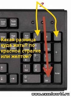

Michael_S Дата: Четверг, 03.01.2013, 23:53 | Сообщение № 6
Сообщений: 2012
Репутация: 373 ±
Excel2016
И в чем неудобство?
К сообщению приложен файл: 2466938.jpg (31.7 Kb)

Так дата текущая ставится, если язык винды -английский

Coban Дата: Пятница, 04.01.2013, 00:18 | Сообщение № 8
Сообщений: 26
Цитата (Michael_S)
И в чем неудобство?
Непривычно просто.. smile ., а за совет спасибо
Понял уже, у меня русская, текущая ставится Ctrl+; .
Но текущая как раз неактуально. Обычно раз в неделю заполняю. smile
Вопрос решен, всем еще раз спасибо. beer
