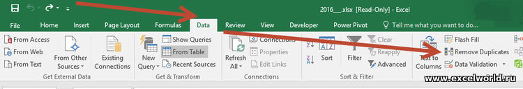

bmv98rus Дата: Вторник, 10.01.2017, 11:33 | Сообщение № 4
Сообщений: 4149
Репутация: 772 ±
AlexMar,
2. это ручная не автоматизированная работа по копированию и вставке данных на лист итоги последовательно один блок за другим. После использование встроеного инструмента удаление дубликатов.
Но это для разового заполнения подходит.
К сообщению приложен файл: 7063130.jpg (25.8 Kb)
Сообщение отредактировал bmv98rus - Вторник, 10.01.2017, 11:34
СообщениеAlexMar,
Автор - bmv98rus
Дата добавления - 10.01.2017 в 11:33
