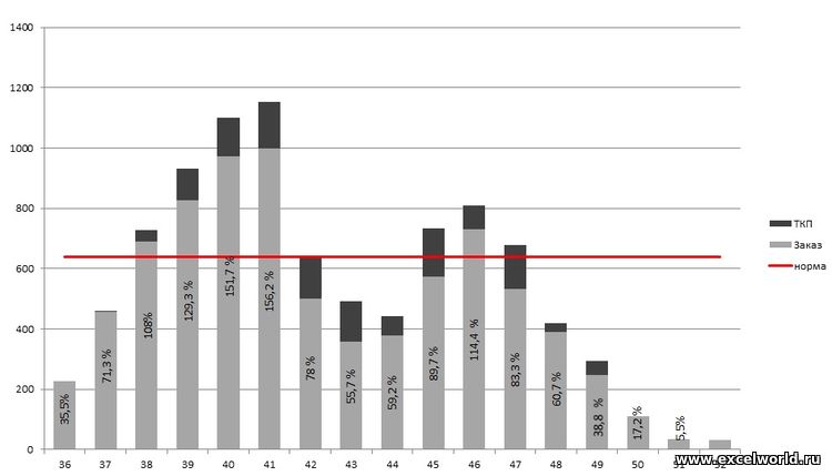

Добрый день.
Помогите, пожалуйста, построить диаграмму загрузки сотрудников из прикрепленной таблицы.
Проблема в том, что необходимо разделение заказов (обозначается шестизначной цифрой) и проектов (обозначение через тире, например 06-1525), они должны отображаться в столбцах, но отличаться по цвету (картинка с примерной диаграммой прикреплена). Так же непонятно как решить вопрос с временными рамками.
К сообщению приложен файл: 3633251.xlsm (56.0 Kb) · 0541197.jpg (28.9 Kb)

Два доп. столбца и сводная диаграмма.
Вообще очень странный подход к построению таблицы - совмещение умной таблицы и обычной. Не проще ли вести всё в умной таблице и при необходимости получать любые отчеты с помощью сводных таблиц?
К сообщению приложен файл: 7155463.xlsm (66.0 Kb)
