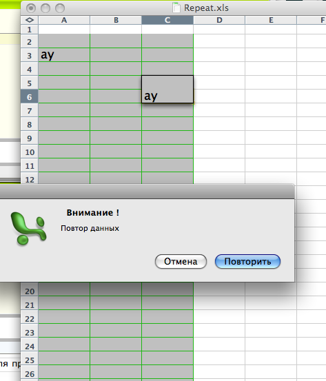

0mega Дата: Пятница, 11.03.2011, 17:56 | Сообщение № 19
Сообщений: 627
Репутация: 34 ±
Quote (Hugo)
...нужно запретить (известить о) ввести уже введённые в диапазон данные
именно это и выполнят машина ?!
Quote (Hugo)
но проверка ввода уже используется для ввода этих данных.
где и как ?
К сообщению приложен файл: 1053145.png (42.6 Kb)
Сообщение отредактировал 0mega - Пятница, 11.03.2011, 17:57

Hugo Дата: Пятница, 11.03.2011, 18:08 | Сообщение № 20
Сообщений: 3863
Репутация: 819 ±
0mega, у Вас файл http://www.excelworld.ru/_fr/3/Signal.xls нормально открылся? Там есть выбор фамилий в выпадающем списке в сером поле?
Сообщение0mega, у Вас файл http://www.excelworld.ru/_fr/3/Signal.xls нормально открылся? Там есть выбор фамилий в выпадающем списке в сером поле?
Автор - Hugo
