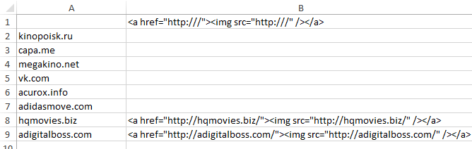

Здравствуйте, подскажите пожалуйста возможно ли с помощью Excel объединить две ячейки? В столбце А находятся название сайтов (их может быть 10, а может и 100). В ячейке В1 находится html код. Нужно что бы на против ячейки с названием сайта, получился html код с каждым сайтом из столбца А. Как получилась на скриншоте в ячейках В8 и В9. Подскажите как такое чудо можно сделать? Или с помощью Excel так не получится? Заранее спасибо за помощь!

Можно такое сделать формулой. Если дадите сюда текст ячейки B1 (самому лениво его набирать), то кто-нибудь из неспящих вам покажет формулу.

Gustav, держите. <a href="http:///"><img src="http:///" /></a>

Спасибо. А я уже вроде и без нее обошёлся. Давайте попробуем. Вот формула для B2 (и потом протяните ниже по столбцу): [vba]Код
=ПОДСТАВИТЬ($B$1;"//""";"/"&A2&"/""")
[/vba] P.S. Ну или "в лоб", как задумывалось первоначально (тоже для B2): [vba]Код
="<a href=""http://"&A2&"/""><img src=""http://"&A2&"/"" /></a>"

Hugo, а особенно Gustav огромное спасибо вам парни за помощь. Работают два варианта, но мне 2 почему-то больше понравился) Тему можно закрывать!
