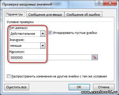

nika
Дата: Понедельник, 07.01.2013, 13:29 |
Сообщений: 43
Pelena, а можно поподробнее как Вы это сделали? У меня не получается с помощью Проверки данных - даёт вводить только суммы свыше 3000000,00.
Pelena, а можно поподробнее как Вы это сделали? У меня не получается с помощью Проверки данных - даёт вводить только суммы свыше 3000000,00. nika
Сообщение Pelena, а можно поподробнее как Вы это сделали? У меня не получается с помощью Проверки данных - даёт вводить только суммы свыше 3000000,00. Автор - nika Дата добавления - 07.01.2013 в 13:29

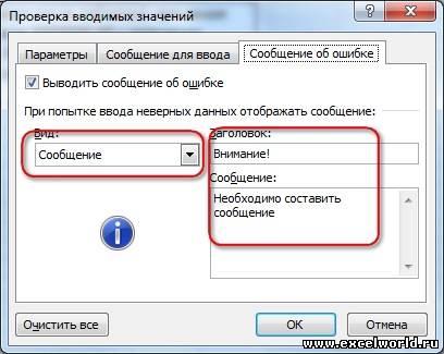

Дата: Понедельник, 07.01.2013, 13:38 |
Сообщений: 19601
4659
Вкладка ПАРАМЕТРЫ Вкладка СООБЩЕНИЕ ОБ ОШИБКЕ
Вкладка ПАРАМЕТРЫ Вкладка СООБЩЕНИЕ ОБ ОШИБКЕ Pelena
Сообщение Вкладка ПАРАМЕТРЫ Вкладка СООБЩЕНИЕ ОБ ОШИБКЕ Автор - Pelena Дата добавления - 07.01.2013 в 13:38
nika
Дата: Понедельник, 07.01.2013, 13:55 |
Сообщений: 43
Pelena, СПАСИБО за помощь.
Pelena, СПАСИБО за помощь. nika
Сообщение Pelena, СПАСИБО за помощь. Автор - nika Дата добавления - 07.01.2013 в 13:55
