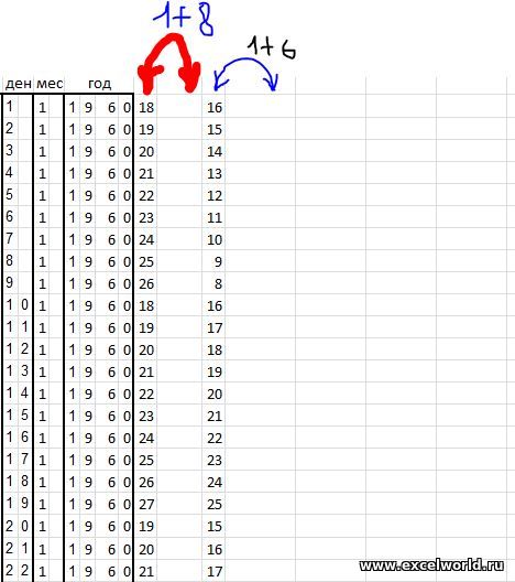

Нужно Разделить полученный результат формулы на отдельные простые числа и распределить в свою ячейку так 1+1+1+9+6+1=18 (дата рождения) 18 - нужно разделить на 1 и 8 а после сложить как 1+8 = 9 и вытянуть формулу до конца года вниз \\\\\\\\\\\\\\\\\\\\\\\\\\\\\\\\\\\\\\\\\\\\\\\ И 2 ? в том же файле Как посчитать все 1 в строке = 5шт все 2,3,4,5,6,7,8 и 9 Распределив каждую по порядку в свою последующую ячейку С нетерпением жду помощи! Всем спасибо!

китин
Дата: Понедельник, 23.01.2017, 07:23 |
Сообщений: 7043
1080
вам ответ тоже картинкой нарисовать? тогда подождите, вот фотошоп изучу .....

Лад , Добавлю к словам предыдущего оратора, что простые числа немного иное, чем вы представляете. Ну и уж в таким случае разделите Вашу тему на простые вопросы. Они действительно простые, но их не 2, а даже 3. Или перефразируйте описав задачу, не дробя её на отдельные операции.

Лад
Дата: Понедельник, 23.01.2017, 07:53 |
Сообщений: 27
Там файл огромный, сайт не пропускает. Вот ща отдельный кусочек вырезал.

Nic70y

Лад
Дата: Понедельник, 23.01.2017, 07:59 |
Сообщений: 27
Вопрос крайне прост - нужно число разделить на отдельные цифры а цифры после сложить второй вопрос был - последующее отражение полученных цифр по количеству. Интересно Excel на такое способен?

Лад
Дата: Понедельник, 23.01.2017, 08:01 |
Сообщений: 27
Nic70y, 29 = 2+9 = 11 или 2? просто 11, дальше сложение не нужно

akademik90
Дата: Понедельник, 23.01.2017, 08:04 |
Сообщений: 99
3
100% ±
Excel 2013 -2016
Лад, ВариантКод
=СУММ(ПСТР(ПРАВСИМВ(H2;3);1;1);ПСТР(ПРАВСИМВ(H2;3);2;2))
=ЛЕВСИМВ(K2;1)+ПРАВСИМВ(K2;1)
Лад, ВариантКод

Лад
Дата: Понедельник, 23.01.2017, 08:12 |
Сообщений: 27
А цифры возможно вывести? 1 - 4 штуки в строке 2 - 4 3 - 1 и тд...
А цифры возможно вывести? 1 - 4 штуки в строке 2 - 4 3 - 1 и тд... Лад

bmv98rus
Дата: Понедельник, 23.01.2017, 08:22 |
Сообщений: 4149
772
akademik90 , ну усли уж MID брать то можно еще усложнить Код
=TRUNC(L4/10)+MOD(L4;10)
:-) Лад , Это конечно уже вопрос 2, но если будет 11 (хотя это практически не возможно нет у нас рожденных в 1800г), а не 18 в строке, то это 2 единицы?

Nic70y
Дата: Понедельник, 23.01.2017, 08:27 |
Сообщений: 9283
2507
почему это? 29.9.1962

Лад
Дата: Понедельник, 23.01.2017, 08:46 |
Сообщение № 19
Сообщений: 27
akademik90, Нибольшой недочет.... В строке присутствует 8 а не отображается...

Лад
Дата: Понедельник, 23.01.2017, 08:50 |
Сообщение № 20
Сообщений: 27
Вот приблизительный вариант
