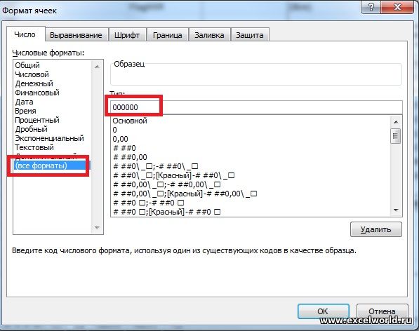

Здравствуйте, подскажите, пожалуйста, есть массив чисел, записан, как текст Пример: 001860 001858 007950 029675 037650 037651 048509 048518 048521 048515 048539 Если их преобразовать в число - excel удалит все первые нули. У одних два нуля, у других три, у четвёртых - вообще один Но они для дальнейшей идентификации нужны. Как запретить excel самому, по смоему усмотрению менять данные? Ни преобразовать, ни копировтаь вставить никак не получается Спасибо

Формат ячеек не пробовали 000000 ?

Пробовал, удаляет всё равно все нули( Или я что-то не так делаю(

byte32 Наверное, не так. Нажимаете правой кнопкой мыши на ячейку - формат ячеек - все форматы. И там вбиваете 000000 в поле "тип".

ArkaIIIa Спасибо. Помогло)

byte32 , интересно, почему мой вариант не помог?

AlexM Так это и есть Ваш вариант :-)

AlexM Я просто Вас не понял. Я вообще, если честно впервые такое увидел) ArkaIIIa мне просто очень доступно объяснила. Спасибо
