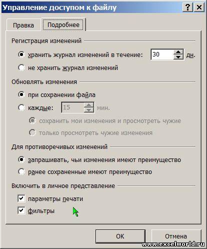

Понятия не имею, где в ненастроенном "под себя" интерфейсе Excel 2010 включается режим общего доступа.
У меня интерфейс переделан. Но когда там включаешь режим общего доступа, выбрасывается такое же окошко управления доступом, как и было в 2003-ем (только что проверил).
Там на вкладке "Подробнее" есть параметры личных представлений
Но, оказывается, там только фильтры и параметры печати.
Но в любом случае, переключить разок туда-обратно установленный режим общего доступа к файлу не повредит - это один из самых надёжных способов очистки распухших и заглючивших со временем файлов общего доступа.

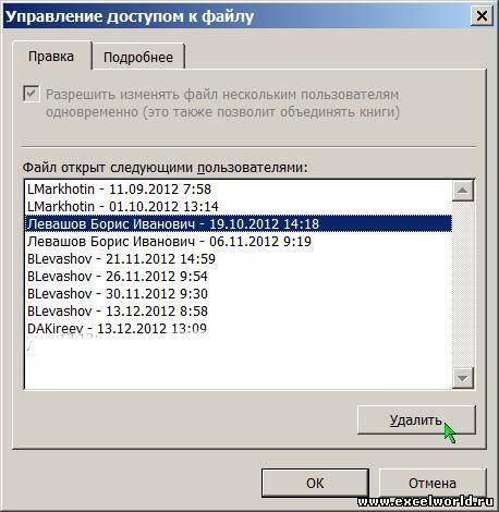

Не доступ слетает, а конкретного пользователя отключают.
Вы окно Сервис-Доступ к книге... в режиме общего доступа открывали?
Там отображается список текущих сессий работы пользователей с файлом (и за одно - список "зависших" старых не корректно завершенных сессий работы, который приходится иногда чистить, к стати).
Если в этом списке выбрать какого-то работающего пользователя и нажать "Удалить", то он ничего не заметит пока не попытается сохранить результаты своей работы. О вот тогда его будет ждать неприятный сюрприз - "Потеряна связь с файлом" или типа Вашего.
Ещё такое сообщение может выскочить при одновременном сохранении файла несколькими пользователями. Тогда обычно удаётся просто сохранить со второй попытке.
Правда, ситуация обостряется если файл "тяжёлый" (а потому долго сохраняется), пользователей много, да ещё у них на машинах включено автосохранение с коротким интервалом.

Что значит "как почистить?" А кнопочка "Удалить" на окошке зачем?
С утра пораньше смело убиваете все сессии за предыдущие дни. Не так уж их и много. И всё!
А пользователи всё-таки вряд-ли так шутят... Скорее всего это какой-нибудь процесс на сервере шалит (ну, например, проверка лицензий, периодически запускается или вообще вирус завёлся).

СообщениеЧто значит "как почистить?" А кнопочка "Удалить" на окошке зачем?
