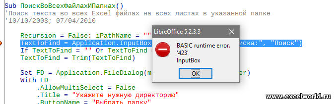

Desiderate,
просто найти и отфильтровать по нескольким параметрам - это немного разные вещи.
как я и говорил
Даже для примитивной модели нужна информаця из 7 у вас 5 полей текстовых, как для них должен выглядить ваш критерий? просто часть текста или с использованием масок ... что с датами? В подобных случаях я делал два поля (From, To) И использовал их если одно из них или оба заполнены с >= и <= соответственно. Последнее поле -цифровое значение, как по нему искать ,как по тексту или как число?
К сообщению приложен файл: 9789272.jpg (46.4 Kb)
