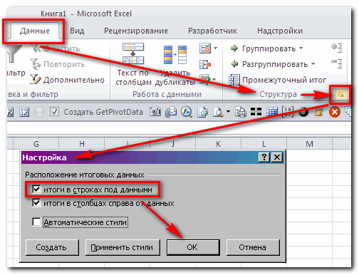

Serge_007 Дата: Вторник, 21.05.2013, 09:49 | Сообщение № 5
Цитата (ikki)
до 2003-й версии вкл-но: Данные - Группа и структура - Настройка
И в остальных версиях так же
К сообщению приложен файл: 6245481.gif (29.8 Kb)

lanzay Дата: Воскресенье, 17.11.2013, 14:55 | Сообщение № 7
Но эта настройка не всегда доступна (серенькая).
Что перед началом группировки что после.
От чего это зависит или как гарантировано в нее попасть?

Serge_007 Дата: Воскресенье, 17.11.2013, 18:01 | Сообщение № 8
Если есть что группировать, то будет доступна
СообщениеЕсли есть что группировать, то будет доступна
