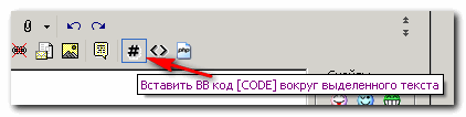

Serge_007 Дата: Вторник, 15.01.2013, 17:15 | Сообщение № 8
Цитата (Bagir)
теги на всех сайтах разные
Тогда скажите, чем кнопка тега означающая Код VBA (что написано во всплывающей подсказке при наведении на него курсора) на этом форуме отличается от кнопки на программерсфорум, где Вы кросс-постите? Но там Вы применили её, а здесь - теги формулы (со знаком в виде символа функций листа Excel), которые никакого отношения к VBA не имеет?

К сообщению приложен файл: 0085212.gif (3.6 Kb) · 9846689.gif (5.6 Kb)
