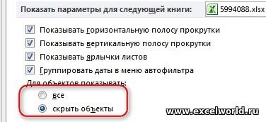

Файл -- Параметры -- Дополнительно -- стоит переключатель Скрыть объекты
Файл -- Параметры -- Дополнительно -- стоит переключатель Скрыть объекты Pelena
Сообщение Файл -- Параметры -- Дополнительно -- стоит переключатель Скрыть объекты Автор - Pelena Дата добавления - 20.03.2017 в 14:32

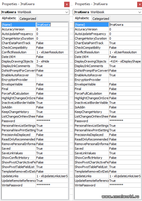

Жмите Альт+F11, Контрл+R, ищите свою книгу в окошке слева, раскрывайте, если закрыта, выделите "Эта книга", нажмите F4 и правьте согласно картинке На картинке слева Ваш файл, справа обычный. Вас интересует ДисплейДрайвингОбджектс. Но и остальные параметры тоже можно исправить
Жмите Альт+F11, Контрл+R, ищите свою книгу в окошке слева, раскрывайте, если закрыта, выделите "Эта книга", нажмите F4 и правьте согласно картинке На картинке слева Ваш файл, справа обычный. Вас интересует ДисплейДрайвингОбджектс. Но и остальные параметры тоже можно исправить _Boroda_
Сообщение Жмите Альт+F11, Контрл+R, ищите свою книгу в окошке слева, раскрывайте, если закрыта, выделите "Эта книга", нажмите F4 и правьте согласно картинке На картинке слева Ваш файл, справа обычный. Вас интересует ДисплейДрайвингОбджектс. Но и остальные параметры тоже можно исправить Автор - _Boroda_ Дата добавления - 20.03.2017 в 14:33
