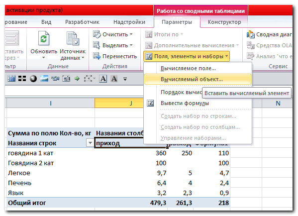

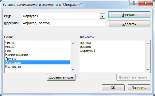

Serge_007 Дата: Среда, 16.01.2013, 20:26 | Сообщение № 5
Да легко smile
Я вчера это хотел сделать, но смотрю - Вы спрашиваете только Михаила, и я, как воспитанный человек, лезть не стал
К сообщению приложен файл: 9626489.gif (30.9 Kb) · 7137748.gif (14.5 Kb)
СообщениеДа легко smile
Дата добавления - 16.01.2013 в 20:26
