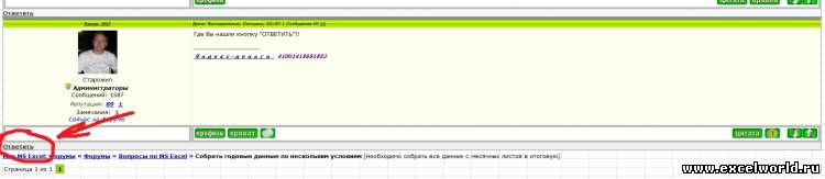

kvadimod Дата: Воскресенье, 22.05.2011, 22:55 | Сообщение № 24
Сообщений: 92
Замечаний: 40% ±
Serge_007, Уважаемый Serge 007, прошу не обижаться на вопрос адресованный кому то лично, он адресован всем, кто может помочь. Просто когда я нажимаю на кнопку "ОТВЕТИТЬ", в сообщении автоматом добавляется тот у кого эта кнопка была нажата. Может вы меня поправите и подскажите как продолжить диалог без адресации вопроса последнему отвечающему?

kvadimod Дата: Воскресенье, 22.05.2011, 23:01 | Сообщение № 26
Сообщений: 92
Замечаний: 40% ±
Снимок экрана во вложении
