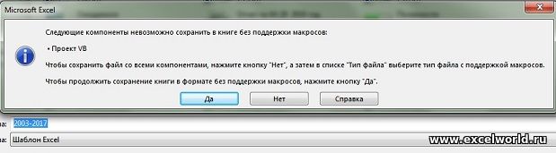

Но если сохраняю в .xlsx (или .xltx - без разницы), то выскакивает окно (см.Рис.1) "Следующие компоненты невозможно сохранить в книге без поддержки макросов". Нажимаю "Да", т.е. без макросов сохраняю - элементы ActiveX не работают в сохранённой книге. Нажимаю "Нет" и выбираю "Книга Excel с поддержкой макросов" - элементы ActiveX работают в сохранённой книге.

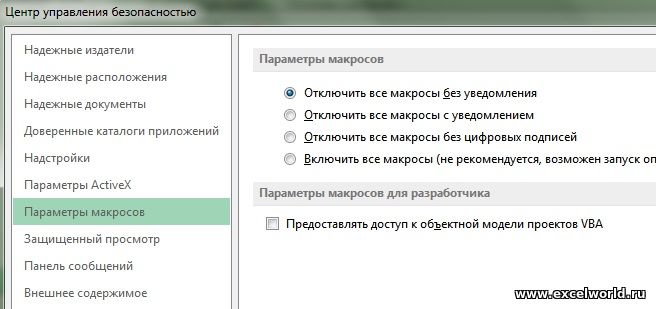

Yar4i4 Дата: Четверг, 30.03.2017, 10:44 | Сообщение № 4
Сообщений: 71
то и в xls не будет работать
у меня работают
К сообщению приложен файл: 0741251.jpg (33.4 Kb)
