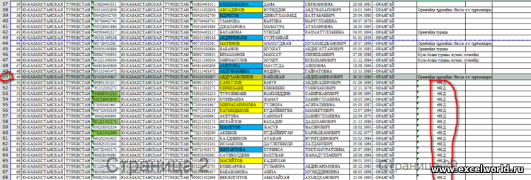

Pelena, у меня после 50 ой строки выходит н#д не понимаю почему... у меня всего 4 листа в книге
потому что в формуле диапазоны ограничены 50-й строкой. Увеличьте диапазоны до нужного значения, можно с запасом. То есть везде, где написано $50 поставьте $50000 (к примеру)

Muhan
Дата: Понедельник, 03.04.2017, 05:49 |
Сообщений: 68
Pelena, Ага, так и сделаю.Спасибо за подробное разъяснение!
