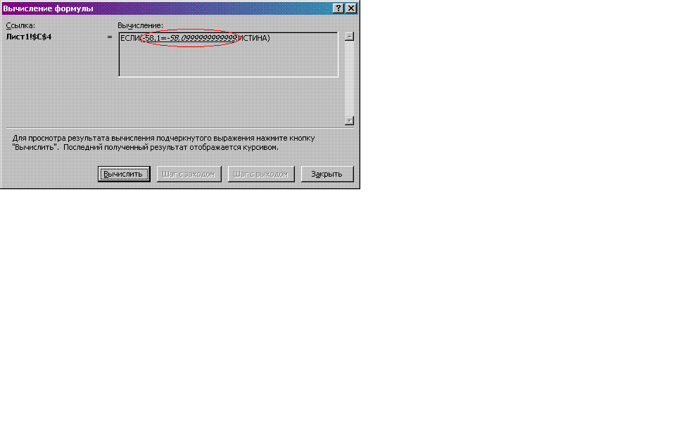

Здравствуйте! У меня такая проблемка, хотя уже проблема, вот моя формула:
=ЕСЛИ(F1=СУММ(F2:F3);ИСТИНА;ЛОЖЬ)
вроде бы все понятно, но если F1=-58,1; F2=-872,8; F3=814,7 , то всегда выводит ложь.
Если ставить только целые числа (-58;-872;814), то все получается или (-58,1; -72,8; 14,7) то все тоже хорошо!
А вот когда данные что у меня в этом месяце, ни что не идет!
Если не трудно подскажите что может быть?

Serge_007 Дата: Вторник, 15.03.2011, 16:28 | Сообщение № 2
Репутация: 2749 ±
Вот причина:
А вот решение:
Code
=F1=ОКРУГЛ(СУММ(F2:F3);1)

Артем Дата: Вторник, 15.03.2011, 16:54 | Сообщение № 4
Группа: Гости
У меня еще один вопрос!
Где Вы, указали причину ошибки, вкладка "Вычисление формулы"
как мне найти ее, что бы в будушем долго не думать, проверить!
у меня Эксель 2007

Serge_007 Дата: Вторник, 15.03.2011, 17:02 | Сообщение № 5
Репутация: 2749 ±
Формулы - Зависимости формул - Вычислить формулу.
Но я вынес её на ПБД, так удобнее smile
