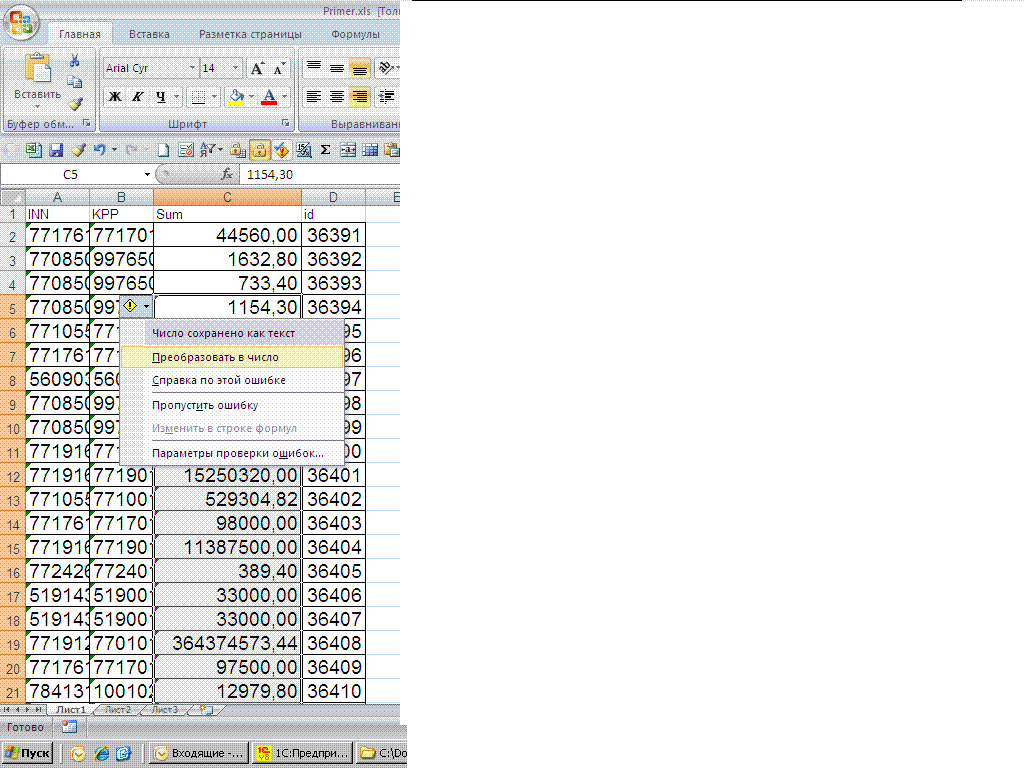

Здравствуйте! Задача перевести столбец Sum в числовой тип. F2 и enter очень долго, большой массив! Спасибо!

Если я правильно понял, то Тпримерно так =--(C2)

Мур , Большое спасибо! Действенно! Как это я не додумался...

Или так:

Ещё вариант на месте: В пустой ячейке пишем 0 (или 1), Выделяем столбец Sum, ПКМ - Спец. Вставка - сложить (или умножить, если написали 1) - ок. Удаляем 0 (или 1) из ячейки.

У меня на англицком XL2000 эти способы не работают (разделитель - точка) Работает макрос: Code
Sub preobr() Dim cc As Range, sep_ As String sep_ = Mid$(1 / 2, 2, 1) For Each cc In [c2:c135] cc.Value = --Replace(cc.Value, ",", sep_) Next End Sub

Quote (Hugo )
Игорь, должны работать...

Нет, т.к. у меня разделитель - точка. И, открыв файл, я вижу в первых строках Code
44560.00 1632.80 733.40 1154,30 371333,00 25000,00
Первые 3 числа я могу перевести в числа как угодно (они и так уже числа), а ниже текст, т.к. там запятые.

Я не имел ввиду именно этот файл Я говорил о том что эти способы работают для ТВОИХ данных.

Да, для МОИХ - годится (кроме варианта с картинки, т.к. не 2007). Но - если такой файл прислал клиент/агент/начальство?
