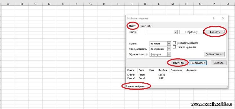

через УФ вроде нельзя, а вот через Найти и выделить - можно [spoiler]

AlexM , спасибо, работает как нужно (добавил НЕ, чтобы выделялись только незащищенные ячейки). sboy , и макросом тоже работает, только через УФ цвет поудобнее менять (не только ячейки, но и самого текста). buchlotnik , как вариант, только получается двойная работа.
