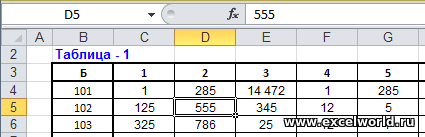

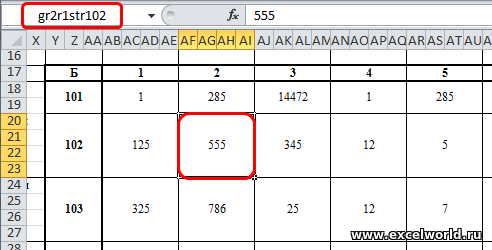

Такой вопрос – КАК ПЕРЕНЕСТИ ДАННЫЕ из Таблицы с Объединенными ячейками в Обычную Таблицу с нормальными ячейками ?
Прислали много файлов EXCEL с Отчетами из районной организации и в каждом файле по несколько таблиц – и все ячейки в таблицах ОБЪЕДИНЕННЫЕ (по 2-5 строк и до 4-6 столбцов в ОДНОЙ ЯЧЕЙКЕ !!!)
И нужно эти данные отправить в Вышестоящую организацию – НО в НОРМАЛЬНОМ ВИДЕ – в Таблицах с обычными ячейками
Рис.1 - Файл-исходник – Как видно на картинке – Ячейка состоит из 4-х столбцов и 4-х строк !.. И более того – Всем Ячейкам Присвоены Имена … типа gr2r1str102 – что означает По-Русски – Графа-1, Раздел-1 (Таблица-1), Строка-102 :)
И на Рис.2 – показано Каким должен быть Файл-Готовый для отправки – Обычная Стандартная форма Excel
Обычные способы Копирования и Спец.Вставки нужного результата не дают !..
Подскажите какой-нибудь способ / метод – КАК ПЕРЕНЕСТИ ДАННЫЕ из Объединенных таблиц в Обычные Таблицы – ЛЕГКИМ ДОСТУПНЫМ И УДОБНЫМ СПОСОБОМ ! ЗАРАНЕЕ БЛАГОДАРЮ !

vitareiki Дата: Среда, 12.04.2017, 22:50 | Сообщение № 3
Сообщений: 5
gling, Спасибо за совет ! - В принципе некоторые таблицы так и делали - Только в ручную удаляли столбцы и строки
Но в вашем способе есть существенный МИНУС - способ можно использовать при всех полностью заполненных ячейках таблицы !!!
Если в ячейках значений нет - ТО ВМЕСТЕ с Ненужными Пустыми строчками можно удалить и Пустые нужные строки входящие в состав таблицы
Надо бы как-то снять выделение с Нужных строк чтобы Не удалились вместе с Пустыми Ненужными строками

gling Дата: Четверг, 13.04.2017, 00:01 | Сообщение № 5
Сообщений: 2712
Репутация: 781 ±
У вас всегда есть данные в строке 17 (заголовок) столбце Y (см. рисунок) по ним и выделяйте. Даже если данных в таблице не будет заголовки останутся, а это вам и нужно.
