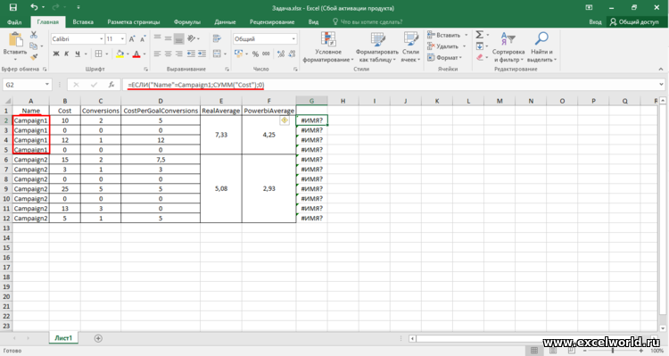

Всем доброго дня!
Подскажите, как обозначить ссылку на конкретный столбец, чтобы в формуле использовались значения этого столбца. Пример во вложении.
Спасибо!

SpecialistPTO Дата: Пятница, 14.04.2017, 13:28 | Сообщение № 3
Сообщений: 55
Репутация: 1 ±
=СУММЕСЛИ(A:B;A2;B:B)
Формула для ячеки G2
Старайся знать все о чём-нибудь и что-нибудь обо всем !

Che79 Дата: Пятница, 14.04.2017, 13:32 | Сообщение № 4
Сообщений: 1649
Репутация: 306 ±
2013 Win, 365 Mac
Myp3uk, здравствуйте. Приложите xls/xlsx файл. А судя по картинке, может такой вариант подойдет?
{=И(A2:A12="Campaign1")*Cost}
Cost - именованный диапазон
=СУММ(B2:B12)
а {} - указание на то, что это формула массива (ввод через Ктрл+Шифт+ Энтер)
