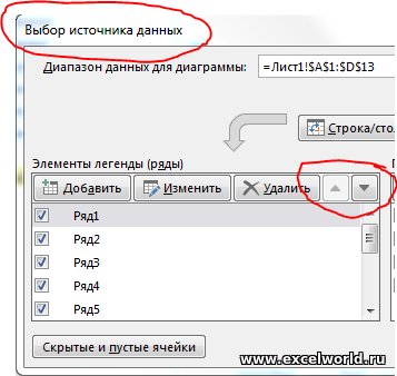

Юрий_Нд Дата: Понедельник, 24.04.2017, 17:39 | Сообщение № 1

напрямую в легенде - нет, через выбор источника данных - да
