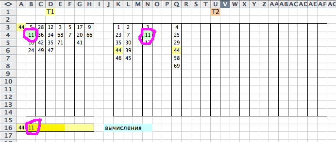

0mega Дата: Четверг, 17.03.2011, 19:06 | Сообщение № 6
Сообщений: 627
Репутация: 34 ±
megavlom, здравствуйте
Quote (megavlom)
... Но если встретится совпадение цифр в каком либо столбцеТ2,то результат ноль(такого числа не должно быть...
В предложенном примере , выбрано число 11 , которое присутствует в 2-х таблицах ?!
Что-то я никак не могу "въехать " в суть вопроса .
К сообщению приложен файл: 9174110.png (29.3 Kb)
Сообщение отредактировал 0mega - Четверг, 17.03.2011, 19:07
Сообщениеmegavlom, здравствуйте
Quote (megavlom)

megavlom Дата: Четверг, 17.03.2011, 19:51 | Сообщение № 7
Сообщений: 105
Репутация: 1 ±
Основная таблТ1.На примере: если в B16 будет число 11 , то в ячейке E16 из столбца E3;E14 не должно быть числа 3 (E3) и в ячейке G16 из столбца G3;G14 не должно быть числа 17 (G3),т.к. число 11 в столбце N3;N14 находится вместе(в одном столбце) с числом 3 и с числом 17.
СообщениеОсновная таблТ1.На примере: если в B16 будет число 11 , то в ячейке E16 из столбца E3;E14 не должно быть числа 3 (E3) и в ячейке G16 из столбца G3;G14 не должно быть числа 17 (G3),т.к. число 11 в столбце N3;N14 находится вместе(в одном столбце) с числом 3 и с числом 17.
