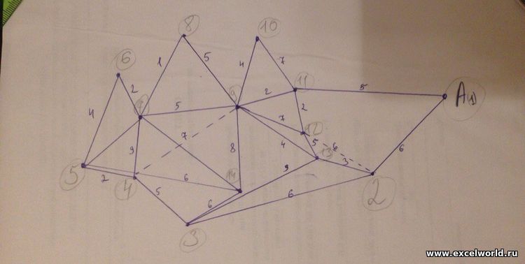

Дано:
граф из 14 вершин с четным количеством ребер из каждой
Начинаем и заканчиваем в точке А
Найти: кротчайший маршрут для объезда ПЯТИ любых точек (можно с учетом вершины, т.е. 4+А)
9 точек должны остаться нетронутыми
Актуальность: когда каждая точка имеет одинаковую ценность, а наша вместимость(например, если забираем груз) всего на 5 вершин тогда и потребуется рассчитать такой маршрут
Возможно, такая задача имеет другое название, но я ничего не нашел.
Пожалуйста подскажите, как можно решить задачу такого вида, прикладываю набросок-пример, но и без него, кажется, все понятно (будущая матрица симметричная)
p.s. если это может оказаться принципиальным, то 14 вершин можно сократить до 8
К сообщению приложен файл: 1575851.jpg (27.4 Kb)

Пяти ЛЮБЫХ не получится. Точки 11 и/или 2 уже будут включены в посещаемые.
Останется посетить 2 или 3 точки. Они тоже известны: 9, 12, 13. Задача решена.
Зависит ещё от того, можно ли дважды посещать одну точку.
Если бы в условии стояло "найти оптимальный маршрут для посещения пяти ЗАДАННЫХ точек, проезжая сквозь остальные", то задача бы имела смысл.
И по правилам надо приложить xls файл с "будущей матрицей".

Erdman1900 Дата: Пятница, 28.04.2017, 15:39 | Сообщение № 3
Здравствуйте, спасибо за отклик.
Да, я читал правила оформления темы. Проблема в том что я бы хотел понять алгоритм действий/узнать модель общего вида такой задачки.
Т.е не совсем общего формулировка задачи именно такая, как я описал, но значения ребер и их количества могут отличаться
СообщениеЗдравствуйте, спасибо за отклик.
