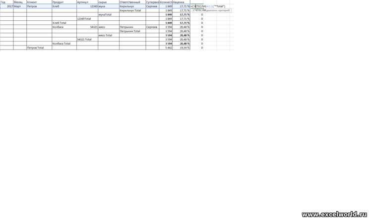

Сапожник Дата: Суббота, 29.04.2017, 15:24 | Сообщение № 3
Сообщений: 34
Karataev,
сделал все как Вы сказали - в ячейке почему-то отображается 0.
К сообщению приложен файл: 6134784.png (37.7 Kb)

Karataev Дата: Суббота, 29.04.2017, 15:40 | Сообщение № 4
Сообщений: 1342
Репутация: 535 ±
Excel
Прикладываю файл. Формулу я изменил на случай, если в одной строке может быть несколько "Total".
Автофильтр делайте по слову "ЛОЖЬ".
=СЧЁТЕСЛИ(A2:J2;"*Total")=0
К сообщению приложен файл: 8169200.xlsx (9.5 Kb)
