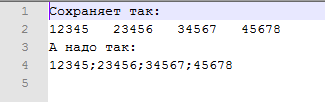

Здравствуйте, как сохранить файл .xlsm в .txt, так чтобы вместо пробелов было ;

А почему нельзя сохранить в *.csv?
Нужно именно в txt, но пока удалось обойти проблему записью данных в столбец.

Нужно именно в txt
вы бы объяснили зачем, потому как если сохранить *.csv и заменить разрешение на *.txt (банально руками) - ничего не поменяется

банально руками
ничего делать не надо
Достаточно в коде, который я писал для vlavaden, на Планете изменить строку сохранения
  ActiveWorkbook.SaveAs Left$(ThisWorkbook.FullName, InStrRev(ThisWorkbook.FullName, ".")) & "txt", xlCSV, Local:=True
Правда, ежели локаль поддерживает CSV с разделителем запятая, не прокатит.
банально руками
Да, всё в порядке, спасибо.
