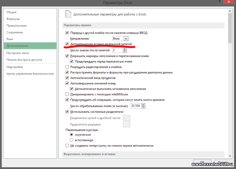

mechanix85
Дата: Воскресенье, 28.05.2017, 17:10 |
Сообщений: 240
34
все проще
Сообщение все проще Автор - mechanix85 Дата добавления - 28.05.2017 в 17:10

Дата: Воскресенье, 28.05.2017, 17:38 |
Сообщений: 19528
4637
Это же решение было предложено три часа назад У него есть один минус: этот параметр действует на все книги, а это не всегда бывает нужно
Это же решение было предложено три часа назад У него есть один минус: этот параметр действует на все книги, а это не всегда бывает нужноPelena
Сообщение Это же решение было предложено три часа назад У него есть один минус: этот параметр действует на все книги, а это не всегда бывает нужноАвтор - Pelena Дата добавления - 28.05.2017 в 17:38
