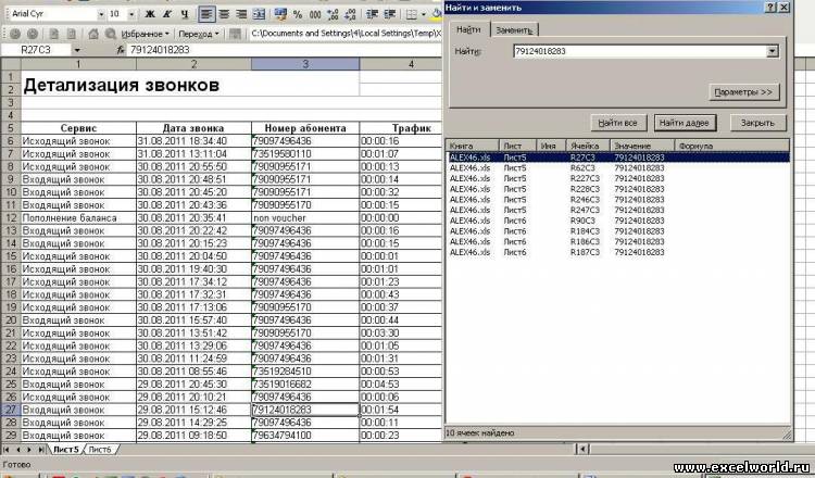

Матрёна Дата: Среда, 23.01.2013, 17:25 | Сообщение № 12
Сообщений: 398
Репутация: 40 ±
Alex46!
Если это - то, что надо, можно быстро "склепать" макрос.
________________________
См. вариант - с помощью штатных средств.
К сообщению приложен файл: 8008966.jpg (77.1 Kb)
