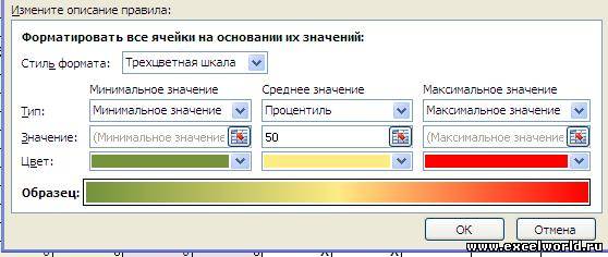

Тати
Дата: Среда, 23.01.2013, 01:07 |
Сообщений: 94
Ой... Получилось в цвет рейтинга наоборот-кто на 1 месте-тот красный, а кто на 10-зеленый. Подскажите как переделать?
Ой... Получилось в цвет рейтинга наоборот-кто на 1 месте-тот красный, а кто на 10-зеленый. Подскажите как переделать? Тати

Дата: Среда, 23.01.2013, 02:03 |
Сообщений: 17010
6668
Так? В условном форматировании я просто руками указал, что мин зеленый, а макс красный
Так? В условном форматировании я просто руками указал, что мин зеленый, а макс красный _Boroda_

Тати
Дата: Среда, 23.01.2013, 07:02 |
Сообщение № 16
Сообщений: 94
_Boroda_, Точно,Так.... Только как исправить эту шкалу наоборот ?
_Boroda_, Точно,Так.... Только как исправить эту шкалу наоборот ? Тати
