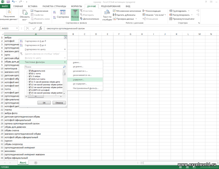

Здравствуйте. Автофильтр --Текстовые фильтры--Содержит--"котофей"--выделить полученное--копировать--вставить в нужный столбец. Не устраивает?

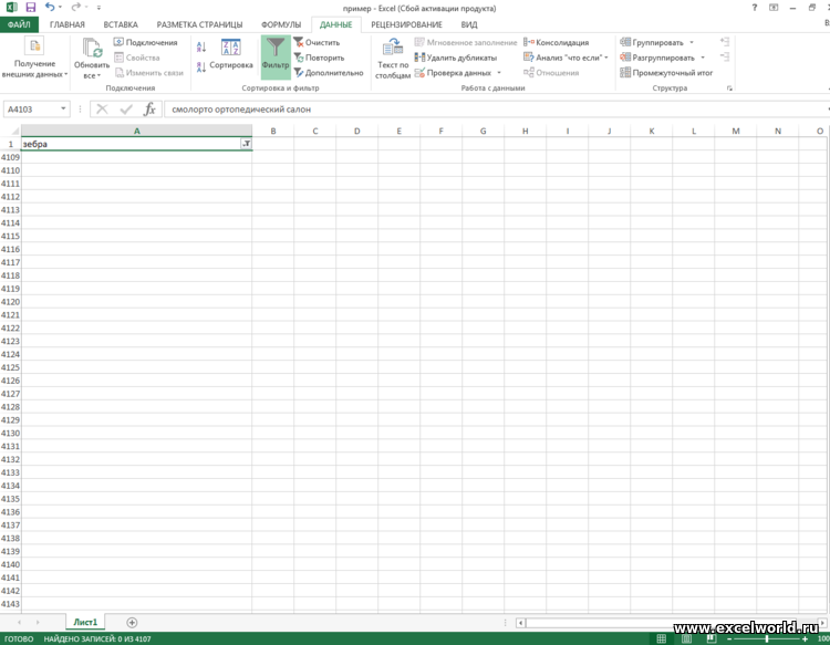

тогда удаляет все и пишет ничего не найдено внизу! Может быть из за того что не лицензия версия?

Фильтр ничего не удаляет! Он фильтрует, скрывая строки. Если ничего не найдено, то: - Вы пользуетесь неправильно; - искомого нет в текстах.

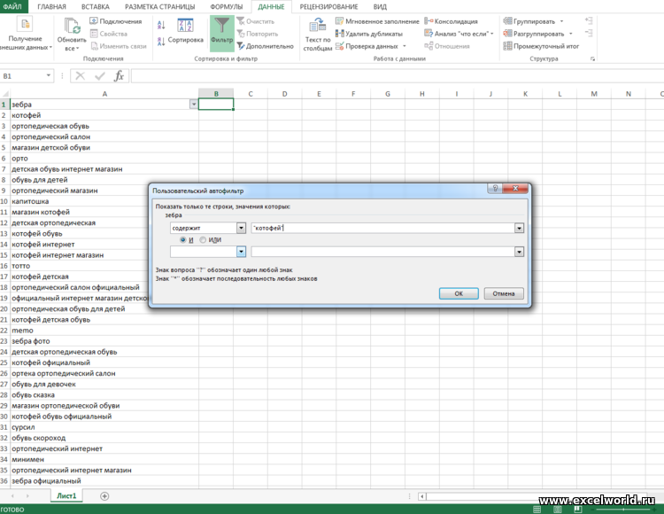

Пример 1
Сообщение Пример 1 Автор - Medsar Дата добавления - 11.06.2017 в 12:55

пример 2
Сообщение пример 2 Автор - Medsar Дата добавления - 11.06.2017 в 12:56

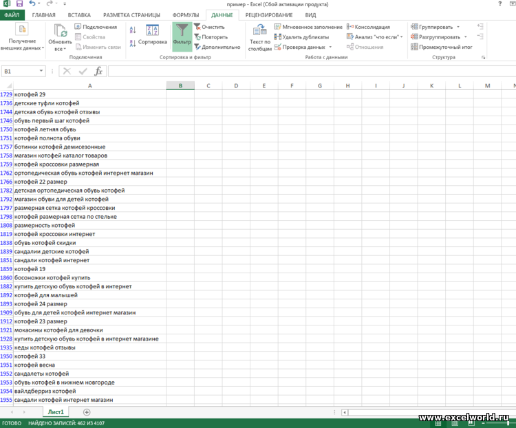

пример 3
Сообщение пример 3 Автор - Medsar Дата добавления - 11.06.2017 в 12:56

Слово нужно писать без кавычек, т.е. то, что реально должно быть.

без кавычек меняет все и подставляет это слово во все фразы. хотя пишет 462 слова

А Вы на номера строк посмотрите. Строки без искомого слова СКРЫТЫ . Теперь копируйте диапазон, вставьте на другой лист. А в диапазоне-источнике можно снять фильтр - все строки станут видимыми.

Во огонь спасибо скопировал на другой лист и остались только выделенные)))Спасибо огромное)
