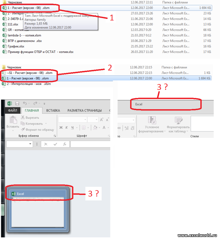

С моим, только одним файлом, происходят "странные вещи"...
- на "скрине" цифрой 1 обозначен файл, который я хочу открыть.
- на "скрине" цифрой 2 обозначен тот же файл, который я уже открыл.
Но в итоге, я получаю открытый Эксель, без моего файла... (см. цифры 3)
Это вирус, или что то нужно подкорректировать в настройках?

Есть вариант, что просто книга открывается в невидимом режиме. Тогда надо проверить вкладку Вид, пункты Отобразить/Скрыть

Посмотреть вкадку Вид -> Отобразить.
Скорее всего ваш файл будет там - выполнить действие (отобразить)

Вид -> Отобразить.
Спасибо, "помогло".

Так вроде там ясно написано. Книга может быть открыта в невидимом/скрытом режиме. Это на вкладке Вид и устанавливается, ВБА сейчас не будем поминать. На оной вкладке есть два пункта Отобразить/Скрыть, в зависимости от текущего режима активен 1 из пунктов. Поэтому, если активен Отобразить, сразу ясно, что книга в скрытом режиме.
