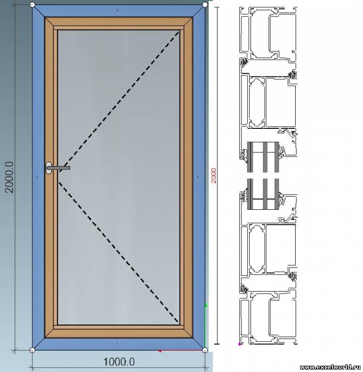

JannMichel Дата: Среда, 23.01.2013, 14:20 | Сообщение № 4
Сообщений: 74
2013
Michael_S, Сделал, посмотрите. Если потребуется - сделаю в каком нибудь другом виде.
Прилагаю файл и два рисунка. На каждом изображен тип двери и варианты её остекления в вертикальном сечении. Обратите внимание именно на толщину стеклопакетов на сечениях. На рисунках дверей можно увидеть ШТАПИК. А в сечениях видно, что штапик разный на одной двери в разных полях.
К сообщению приложен файл: 2149602.xlsx (16.9 Kb) · 1394696.jpg (66.0 Kb)

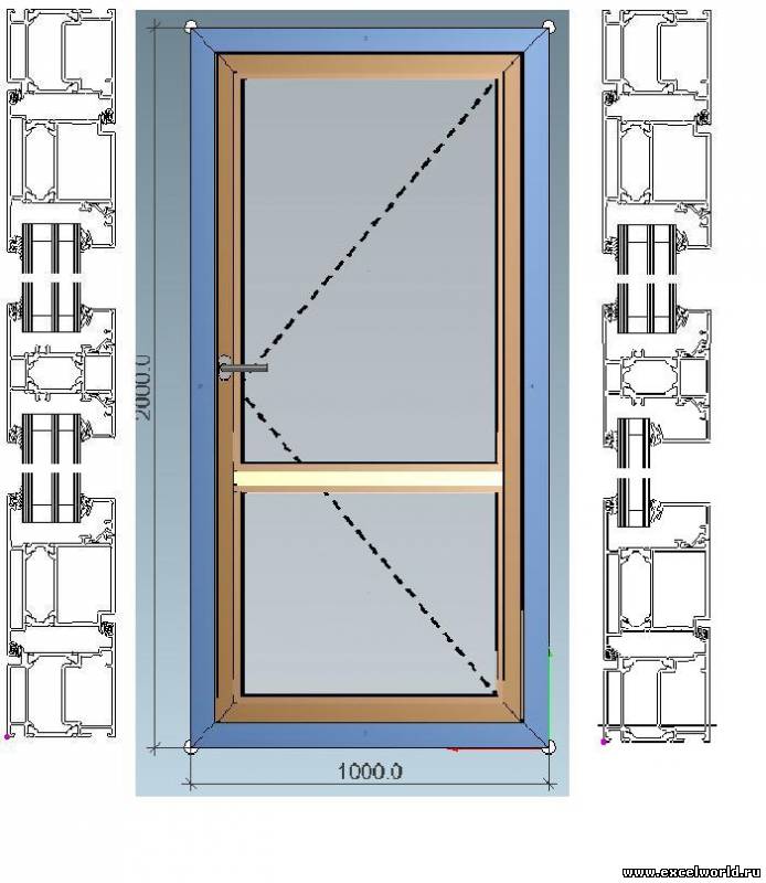

JannMichel Дата: Среда, 23.01.2013, 14:21 | Сообщение № 5
Сообщений: 74
2013
Michael_S, и еще одна картинка.......
К сообщению приложен файл: 1545155.jpg (50.2 Kb)

JannMichel Дата: Среда, 23.01.2013, 17:41 | Сообщение № 7
Сообщений: 74
2013
Уважаемый Michael_S,
Прошу меня извинить, видимо я не верно высказал смысл условия. То, о чем вы говорите - действительно не сложно.
Не требуется вычислят точную длину штапика с учетом ширины импоста и ширины двух профилей дверной створки и рамы (т.е. =2000-(ширна рамы*2)-(ширина импоста)-800
Необходимо разделить на дверИ, штапик по типу толщины стеклопакета. Т.е. Если стеклопакет один на всю дверь, то = (ширина+высота)*2
В этом варианте все просто. И даже не имеет значения тот факт, что мы не отнимаем ширину профилей рамы и створки. Будем считать это допусками на отходы (обрезь).
А вот если степлопакеты разные, то в верхем стеклопакете применяется один тип штапика (допустим-штапик для 35мм пакета), а в нижем - другой тип штапика (допустим-штапик для 24мм пакета). На сечения видно:
чем толще стеклопакет, тем тоньше штапик, и наоборот -
чем тоньше стеклопакет, тем толще штапик.
Еще раз акцентирую внимание
надо посчитать длину штапика на дверИ, при условии, что тип штапика в верхнем пакете МОЖЕТ отличаться от типа штапика в нижнем пакете.
А может быть и ОДИНАКОВЫМ в обоих пакетах.
Для этого и нужно выпадающее меню для верхнего и нижнего пакета.

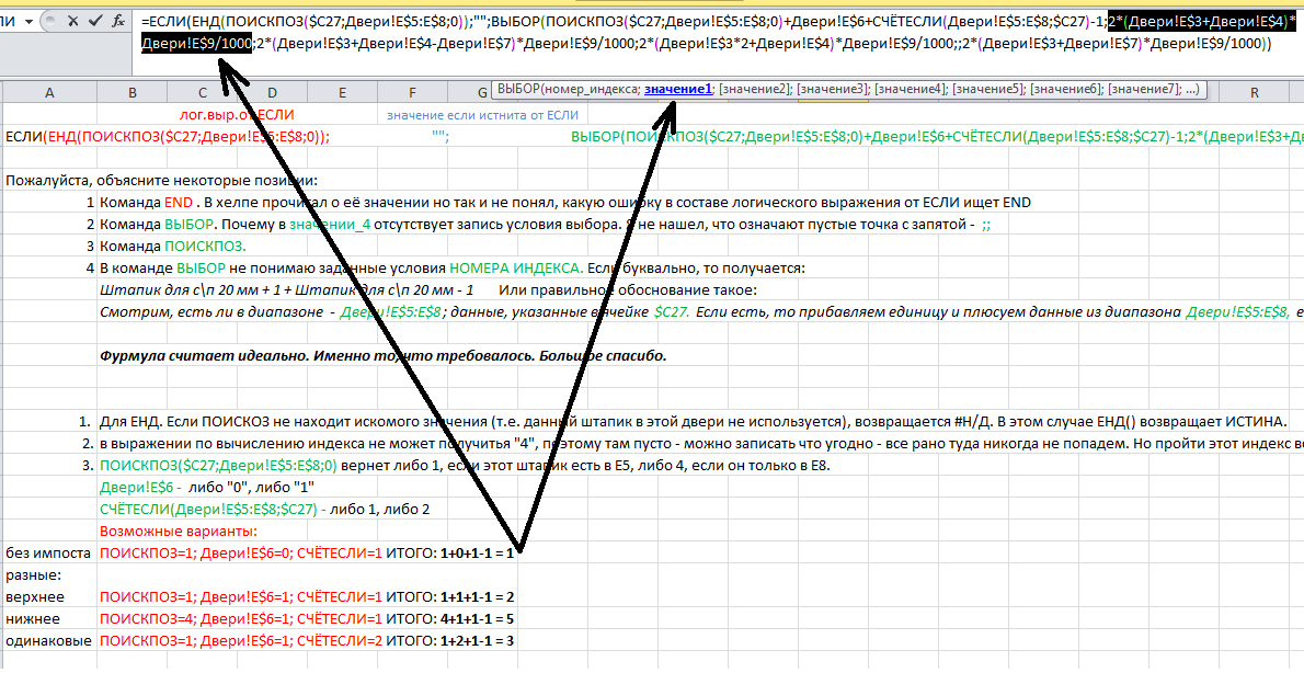

Ну да, ошибка в формулах периметра Должно быть:
Сумма периметра нижнего поля
=СУММ(Двери!E$3;Двери!E$7)*2*Двери!$E9/1000
Сумма периметра двух полей с импостом
=СУММ(Двери!E$3*2;Двери!E$4)*2*Двери!E$9/1000
Это я ночью запутался в арифметике.
Заменить соответствующие части в основной формуле, надеюсь, сможете?
зы. функцию СУММ() использовал по-привычке. В данном случае лучше по-простому
=(Двери!E$3+Двери!E$7)*2*Двери!$E9/1000
=(Двери!E$3*2+Двери!E$4)*2*Двери!E$9/1000

JannMichel Дата: Суббота, 26.01.2013, 11:46 | Сообщение № 12
Сообщений: 74
2013
Michael_S,
формулы:
Сумма периметра нижнего поля и
Сумма периметра верхнего поля
действительно не сложные, и работают. НО только при условии, что не входят в состав основной формулы. Если они включены в основную формулу, то конечные значения не верны. Видимо, на конечный результат влияют другие функции в начале основной формулы. Какие именно - понять не могу (знаний маловато).

Michael_S Дата: Суббота, 26.01.2013, 12:27 | Сообщение № 13
Сообщений: 2012
Репутация: 373 ±
Excel2016
Проверяйте.
К сообщению приложен файл: Doors-1-.xlsx (30.7 Kb)

JannMichel Дата: Вторник, 29.01.2013, 13:07 | Сообщение № 17
Сообщений: 74
2013
Michael_S,
Более менее понятно: понятны функции по отдельности. Все вместе - пока не могу охватить.
Сделал картинки. Если правильно разобрался, то получается, что конечное число (на картинке указал стрелкой) соответствует номеру значения?
И еще не понятно: "ПОИСКПОЗ($C27;Двери!E$5:E$8;0) вернет либо 1, если этот штапик есть в Е5, либо 4, если он только в Е8".
Правильно ли я понимаю, что "1" и "4" - это номер ячейки в заданном диапазоне? Т.е. E5 - ячейка №1, E6 - ячейка номер два, E7 - ячейка №3 и E8 - ячейка №4 ????
К сообщению приложен файл: 4791175.png (95.8 Kb) · 4109486.png (73.8 Kb)

Michael_S Дата: Вторник, 29.01.2013, 14:25 | Сообщение № 18
Сообщений: 2012
Репутация: 373 ±
Excel2016
Да.
На рисунках тоже верно.
Сообщение отредактировал Michael_S - Вторник, 29.01.2013, 14:26
Да.

JannMichel Дата: Вторник, 29.01.2013, 15:56 | Сообщение № 19
Сообщений: 74
2013
Michael_S,
Добавил некоторые элементы, в связи с этим перестроил таблицу.
Чтобы разобраться в составлении новой формулы, хочу понять что с чем складывать.
Посмотрите пожалуйста файл.

Michael_S Дата: Вторник, 29.01.2013, 18:13 | Сообщение № 20
Сообщений: 2012
Репутация: 373 ±
Excel2016
Цитата (JannMichel)
Кстати, что обозначает символ "$"?
Читайте справку, относительные и абсолютные ссылки.
Для понятия в любой ячейке (кроме А1) введите =A1 и протяните вниз и вправо.
еще раз =A1 и нажмите F4, получится $A$1, опять протяните. Потом два раза F4 (A$1); 3 -F4 ($A1) и протяните.
По створкам.. сделайте строку "Количество створок" (например, в 10 строке вместо "1-на створчатая" 1 или 2) и формула периметра будет такая:
(ширина+высота*Двери!B$10)*2
END в формулах не пишется.
зы.
кстати, в ячейке Двери!B$28 формула =ЕСЛИ(B27=1;"800";"0") числа в кавычки ставить не надо - это создает проблемы в дальнейшем. нужно
=ЕСЛИ(B27=1;800;0)
