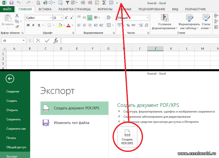

В Excel 2007 отсутствовала возможность выгрузки в PDF, но это легко решалось установкой плагина. Кроме того, можно было вынести кнопку экспорта на панель быстрого доступа (что было очень удобно). Недавно мне поменяли компьютер и поставили Excel 2013. Теперь есть встроенная функция выгрузки, но она никак не выносится на панель.
Существует ли какая-нибудь возможность сделать это? Может есть какие-нибудь альтернативные варианты, потому что раньше это действие я делал в 1 клик, теперь в 5-6.
Ещё очень не хватает на панели кнопки "Сохранить как", часто ей раньше пользовался, но теперь её также невозможно вынести.

Тпнитесь правой мышой на ленту - Настройка панели быстрого доступа - в "Выбрать команды из" выберите "Все команды" - Найдите там "Опубликовать ка PDF или ..." и засуньте ее на панель быстрого доступа.
Кстати, "Сохранить как" тоже там есть, она называется "Сохранить в другом формате"

Большое спасибо, вряд ли сам бы с этим разобрался. Теперь очевидно, насколько ничтожны мои знания Excel.
