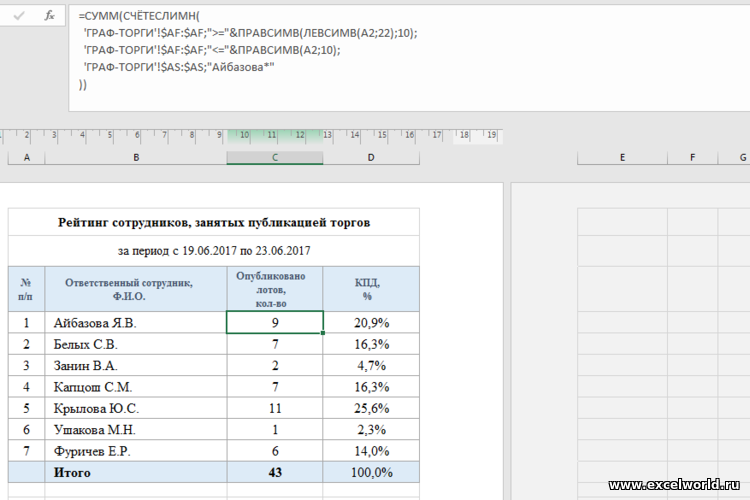

Redmaniac
Дата: Среда, 28.06.2017, 20:13 |
_Boroda_, у меня в части нескольких условий идет, что я еще по дате сортирую, вопрос как несколько условий запихнуть во вложении скриншот для полного понимая картины заранее спасибо большое
_Boroda_, у меня в части нескольких условий идет, что я еще по дате сортирую, вопрос как несколько условий запихнуть во вложении скриншот для полного понимая картины заранее спасибо большое Redmaniac
Сообщение _Boroda_, у меня в части нескольких условий идет, что я еще по дате сортирую, вопрос как несколько условий запихнуть во вложении скриншот для полного понимая картины заранее спасибо большое Автор - Redmaniac Дата добавления - 28.06.2017 в 20:13
Не знаю, как других, но меня этот скрин только запутал
