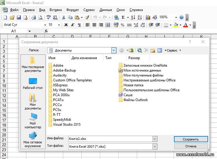

buchlotnik Дата: Понедельник, 03.07.2017, 09:48 | Сообщение № 6
Сообщений: 3443
Репутация: 923 ±
2010, 2013, 2016 RUS / ENG
[offtop]
совсем не из-под Excel-2003
ну как сказать :
К сообщению приложен файл: 3156480.jpg(77Kb)
пусть мелодия мчится как птица (и на администрацию)
Сообщение отредактировал buchlotnik - Понедельник, 03.07.2017, 09:49
Сообщение[offtop]
ну как сказать :
Автор - buchlotnik
Дата добавления - 03.07.2017 в 09:48
